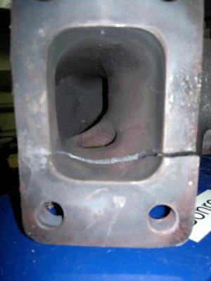

wenn ich das immer lese *roll*:X "günstig herbekomme" bei nem teil von den paar euros... schreib svenni an! der wird sich schon was bei dem gedacht haben was er da anbietet;)
  • Tom's Turbo ! Beitrag #165
11.05.2010
2.082
1.076
ja sieht man ja bei dem alten *roll*
das der alte wohl nicht mehr hält bei den Abgasstemp.....deswegen gibs auch neuere bessere :)

Denke nicht dass da Materialfehler vorliegen oder gepfuscht wurde.
Ich denke es liegt einfach an der KM Leistung des Kits und des Alters.
Kit hat min Sicherheit weit ueber 100000km runter! Der Sensor hat min 70000km runter.
Die KM von mir und die vom Hoerbi... Finde das nicht drmamtisch, werde mir aber die Sache genauer ansehen. Der Rest vom Sensor Rene :) Ich denke der hat das Zeitliche gesegnet. Hoffe nur die Turbine sieht nicht zu schlimm aus.
Danke Beasty, ist die NEU? Welche Nummer steht drauf?

ne ist ne gebrauchte....ist meine alte....aber da sind alle schaufeln noch I.O und Lagerspiel ist auch gut...
aber da du eh in einem JAhr umbauen willst,wäre das ne günstige übergangs lösung

Ja Falls du ihn ausbauen willst:) nur so kannst du das HosenRohr vom turbo trennen..ist die volle fehlKonstruktion :)

die Frage ist ,,wann liegen die 1000C an?" Kurz nach dem schalten beim DSG oder dauerhaft bei hohen Drehzahlen;):D Das für dauerhaft weder Krümmer noch Lader ausgelegt sind ist es klar das es zur Rissbildung kommen kann. Ich kannte das vom HGP bis jetzt noch nicht das die so hohe Temperaturen fahren. Und es stimmt solange die Abstimmung und alle Teile vom HGP sind ist es ,,fast" egal wo es umgebaut wurde;):p wenn aber ,,gewürfelt" wird ist es schwierig dazu was zu sagen.
Gruß rene
Ja so sehe ich das auch. Da stimmt was generelles nicht wenn der so heiß wird. Das sollte man prüfen lassen bevor man "billig" irgendwelche Teile verbaut. Der AGT Sensor brennt erst bei 1100°C runter ;) Neuen gibt es bei www.delta-r.de. Bei der aktuellen MFA XP passt auch ein Thermoelement Type K, bei der hier verbauten noch nicht.

Wow ich frag mich echt wie sowas passieren kann..........und das bei einem HGP Krümmer.........*noahnung**schock*
Tom was verbaust Du dann für einen Krümmer und Turbo ?

halloooo.... 100000KM hat das kit runter.... :)
Ist das etwa schlimm dass der Kruemmer 2-3 sichtbare Haarrisse hat.
Nee finde ich nicht. Das Kit hat bei 3 Leuten zuverlaessig gedient.
Und bei mir auch schon 25tkm. Als ich es kauft war mir klar dass mal Teile kommen.
Aber das war in meiner Rechnung mit drin. Mache ich den Kram irgendwann neu und habe immer noch ein guenstiges Kit.
Kruemmer und Turbo weiss ich nocht nicht...

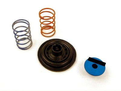

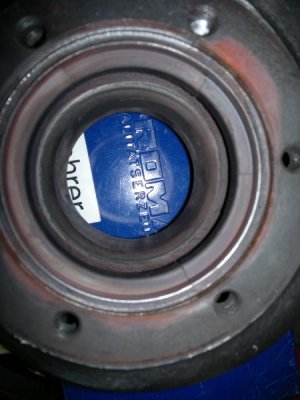

So mal noch paar neue Teile...

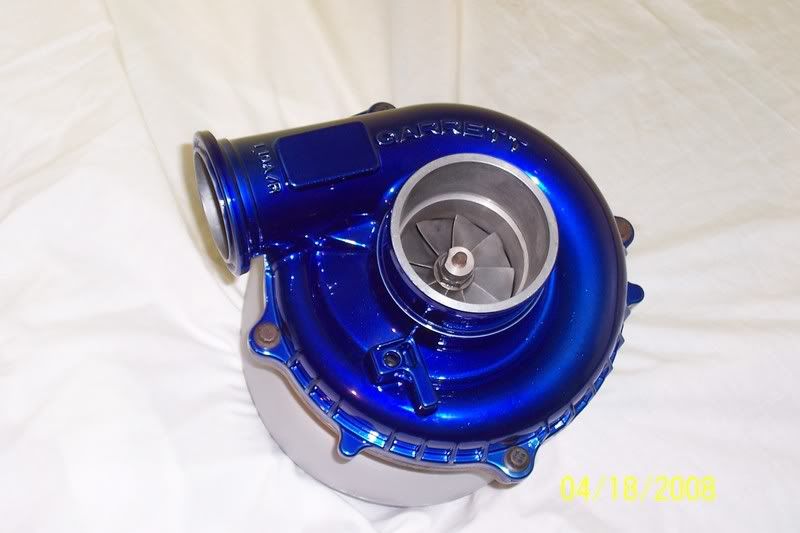

Werde den Turbo eh ausbauen, auseinander bauen und Kompressor DBP lackieren, dann kann der andere Kram auch gleich alles neu.
Hier mal mein neues Compressor Bypass. HGP hat die ja integriert...
Die OEM/HGP Feder ist gut fuer 0.85 Bar
Die 2 neuen sind in Blau gut fuer 1.1 Bar und die Rote fuer 1.4Bar
Mit diesem Ventil wird der Druckverlauf aud jedenfall besser und stabiler.

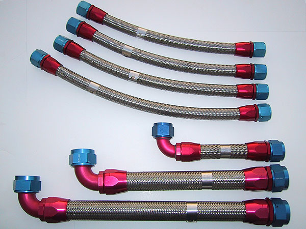

Earls Leitungen und Fittinge muss ich mir noch kaufen und bestellen und montieren.

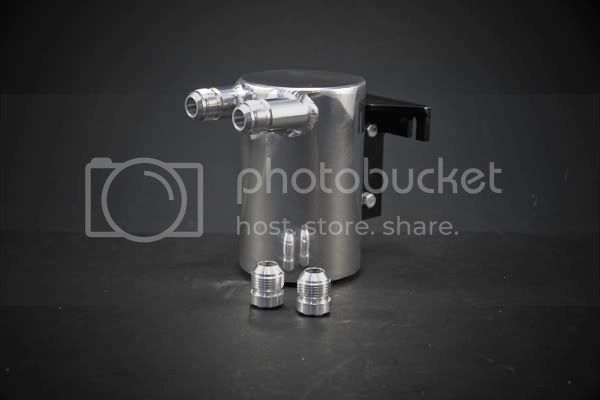

Einen guten Catch tank brauch ich auch noch, closed loop...

  • Tom's Turbo ! Beitrag #179
11.05.2010
2.082
1.076
na so ne neue feder ist mal nix schlechtes bzw neue membran :)
passt die in den vorhanden bypass oder hast da ein ganz neues ventil verbaut?
  • Tom's Turbo ! Beitrag #180
Tom.Schmeler
Tom.Schmeler
13.05.2009
3.185
92
Passt ;) HGP benutzt ja ein Ventil das auf mindestens 30 verschiedenen Autos verbaut wird...
