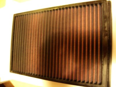

Die aktuellen ham ja fast kein Öl mehr dran. Ich hab den nach 17tsd. raus, so was an Partikel Dreck den ich rausgeklopft habe, hab ich noch nie gesehen. Der hat wie verbranntes Altöl gestunken und man konnte genau die Luftstromspuren am Filter erkennen.
Dann den alten OEM mit 17tsd. rein und da waren es mal gleich 11NM mehr Drehmoment. Wieder den ausgeklopften eingebaut und gleich wieder weniger Drehmoment. Neu absolut ok, aber ansonsten
edit: hab mal versucht das kenntlich zu machen:
