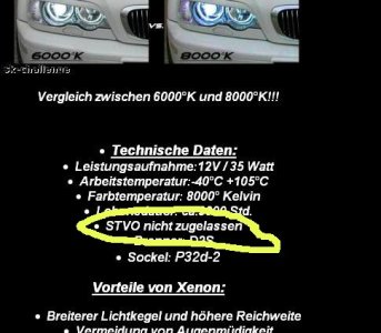

kann mir jemand Brenner empfehlen? Osram oder Philips? orig. 4.300K oder 6000K oder 8000K? 8000K ist schon arg blau oder? mit 6000K kommts am ehesten ans weiss ran oder?

"STVO nicht zugelassen"
