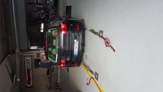

Geht gleich los sorry weiß nicht warum die Bilder immer so hoch geladen werden :)

...weil du dein Telefon hochkant hälst beim fotografieren, nicht quer! Orientiere dich an deinem Wohnzimmer: Wie steht dein TV?

Serien leistug wahren es 252ps und 318nm.Naja viel getan hatt sich nicht unten rum ganze 6nm :((324nm) mehr und 256ps.von 4000-6000U/min sind es ca 25nm mehr geworden gemessen nach EWG.Nach DIN sind es max 265Ps und 335nm
350km bin ich bis jetzt mit dem NWT gefahren vil wird es noch bissel mehr
