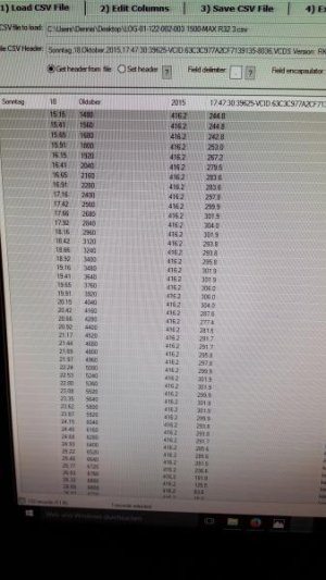

Moin hab ebend mit kumpel mal log fahrt gemacht kann das passen ???
Da wo Oktober drüber steht ist die drehzahl und neben 2015 Drehmoment

Das sind keine Realwerte! Mit dem Tester kann man keine Nm Zahl ermitteln, nur annähern

aber gehen wir mal von annährend aus fehlen da doch locker 35-40NM

Normale Streuung nAch unten.
Für sowas macht man eine Prüfstandsmessung, was Rene nicht bei sich machen kann.
Sonst zu bk performance nach Hannover fahren, der stimmt den dann auf der Rolle ab:great:

Also das wären etwa 266PS. Durch die veränderte Kennlinie des LMM stimmen diese Werte allerdings nicht wirklich, in sofern kann man da nicht viel sagen. Ohne LPS Messung kann man da nur spekulieren, wieviel das real sein könnte.

naja abstimmen muss er ja nicht NWT ist ja drauf von rene.
ok dan pack ich ihn mal auf die rolle.

Bin ich mal gespannt wie sehr die werte abweichen von vcds
moin mal wieder habe am Samstag ein Termin bei BK Performace um den hobel mal aufn dyno zu testen glücklicher weise hab ich ja ein Serien diagramm kann man also sehr gut gucken was sich getan hatt oder auch nicht getan hatt:-D.
noch mal zu dem kenfeld des LMM wieso kann vcds keine richtigen werte geben wen das kenfeld vom LMM verändert wurde?
