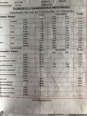

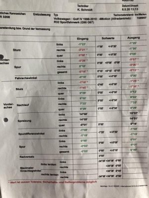

*buck* was für Hieroglyphen... habe mal von dem Protokoll ein neues Foto rechts 2020 gemacht und das vom letzten mal links 2017, wo nur das B16 Fahrwerk eingebaut wurde hochgeladen.
Die massive Abweichung vom vorher und nachher von 2020, ist bestimmt weil es nach dem Einbau der Querlenker gemessen wurde. Ich fahre morgen nochmal zu VW und die sollen sich das nochmal an schauen. Werde noch nen bissel mehr Sturz anfragen, Richtung max Wert.

Schade, also das war dann mal nichts... Sturz iss fast wie vorher (Standardquerlenker) auf 2,2 jeweils eingestellt und er hat immer noch nen Versatz von nen halben bis einen Zentimeter nach rechts. Der Kollege meinte er kann die Achse lösen und dann verschieben, iss das denn möglich?
  • Sturz bei Tieferlegung Beitrag #84
Das ist aber keine Achse, sondern eine einzelradaufhängung und da ist nichts mit seitlichem Verschieben. Man kann leicht die Vorspur damit einstellen und das war es dann. Das sind nun mal Toleranzen in der Gesamtkarosse.
