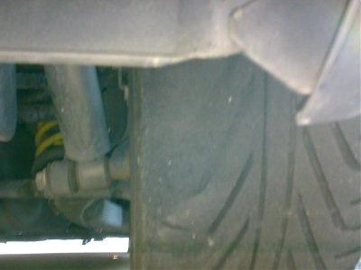

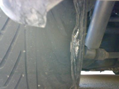

Muss den Thread nochmal auskramen... Laut dem Gutachten das den KW-Streben beiliegt, darf die Verstellschraube ja maximal 33mm rausgedreht werden. Das reicht aber leider nie und nimmer um auf einen gescheiten Sturz zu kommen... *roll* Hab da jetzt nur um die -1°, das ist schon echt gefährlich und nahezu unfahrbar, nur was soll ich machen? *noahnung*

Irgendwas machst du falsch;)
Weil wenn man die Sturzkorrekturen weiter auseinander dreht hat man doch nochmehr negativen Sturz als vorher*schock*
Ich hab die auch drin und habs vom Reifenhändler mit ner Laseranlage einmessen und einstellen lassen.
Ich glaub -1° ist auch der optimale Wert, oder nicht *noahnung*???*noahnung*

Also -1° ist viel zu wenig, sollten so -2,5° sein, dann läge er echt gut. Hatte die auch mal so eingestellt, dass es so ca. hinkam und da lag er hammermäßig. Allerdings war das eben weit ausserhalb der freigegebenen Werte... Und so wie er jetzt liegt, geht mal gar nicht, viel viel viel schlimmer als Serie, total unsicher :-/ Beim whity ist es ähnlich, da kommt sogar das ESP bei 200 *schock*

Original? Also Sturz wie Serie? Den Wert kriege ich eben mit den Korrekturstangen leider nicht hin, fürchte ich werde sie wieder ausbauen müssen... :(

Wie tief ist den dein .:R*schock* *roll* das du selbst mit den Streben nicht mehr hinkommst*noahnung* ???
Irgendwas stimmt da nicht!?!

So tief ist eR gar nicht, sondern eigentlich sicher vielen hier eher noch zu hoch :D Also nur paar cm tiefer als Serie... Ich müsste aber die Stangen halt trotzdem viel zu lang machen um wieder einen gescheiten Sturz hinzukriegen, aber so lang darf man sie leider laut Gutachten nicht schrauben, auch wenn es gehen würde... Ich fürchte jedoch dass der Sturz mit den originalen Stangen dann wiederum zu krass wird... Tiefer will ich den R aber auch nicht legen, sonst komm ich gar nicht mehr aus dem Parkhaus raus, das dicke Rohr der BiTurbo-AGA hat eh schon ne Kerbe in die Auffahrt geschliffen *lol* Tja und jetzt weiss ich halt nicht so recht weiter... *roll* *buck*

Du hast doch auch Bistein???
Da stimmt was mit den Streben nicht bei dir!
Wend dich mal an den Jürgen Beck;) Bts Racing, die haben bei mir die Spur und Sturz auch optimal eingestellt mit den orig Streben:D Einzelheiten erfrag bitte dort:great:

Jup, hab ich, bin ich an sich auch sehr zufrieden, nur leider mit dem momentanen Setup... :nonono: Das Problem ist an sich eigentlich nur das Gutachten bzw. die Festigkeit der Streben, bei den H&R-Streben steht z.B. nichts von dieser Einschränkung (33mm Gewinde) obwohl sie wohl baugleich sind, die haben allerdings auch kein Gutachten... Der whity hat ja die H&R verbaut und vorsorglich auch auf max. 33mm eingestellt und sein R liegt ähnlich besch... 8-( Mal sehen was die bei H&R sagen... Ich werd' in der Zwischenzeit mal schauen, wie die maximale Länge im Vergleich zu den originalen Streben ist...

Mir erschließt sich der Sinn nicht ganz??? *noahnung* Die Streben müssten doch kürzer werden um das Rad oben weiter raus zu stellen!?! Aber wenn du die unten länger drehst müsste der Sturz noch negativer stehen*roll*

die hinterachse soll ja wieder mehr negativ werden.
werde bei h&r mal nachfragen was die sagen, ansonsten werden die alten wieder verbaut und mit 3,5° gefahren und liegt wieder wie sau

Mein Reden. Je weiter du die Streben auseinander drehst, desto "breitbeiniger" steht er dann und das ist sicher nicht gewollt. Weil dann sehen die Reifen in kürzester Zeit so aus...
Da läuft etwas ganz doll schief...

Ja hmm... Und nu? *noahnung* *buck* Ist schon klar dass er nicht zu negativ sein darf, aber er fährt sich so wie er momentan dasteht halt einfach super bescheiden, das ist schon echt lebensgefährlich *schock* Mit mehr negativem Sturz lag er so klasse, da hätte man bei 290 sogar freihändig fahren können, jetzt geht das schon bei 100 nicht mehr )((
