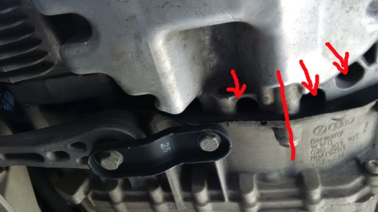

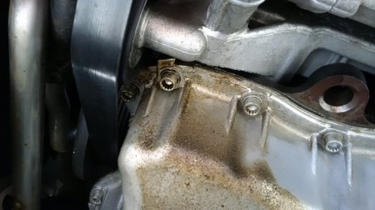

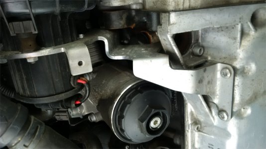

Liebe Community
will mich nächste Woche dran machen eine Spülung zu machen mit anschließendem Ölwechsel und zur Sicherheit auch die Ölwanne runter wegen den hier genannten Risiken, außerdem sifft die Dichtung eh schon. Hab aber doch ein bisschen respekt da ich ja kein kfz'ler bin aber im grunde sollte es doch machbar sein, oder.
einzig die verdeckten schrauben und die 3 dicken dinger zum getriebe sind etwas schwieriger und die Halterung an der Frontseite muss noch weg, richtig?
Mit was mach ich die Kontaktstellen am besten frei von Dichtungsresten? Was nehm ich am besten als dichtmasse?
Wäre super wenn noch jemand nen tipp hat.
