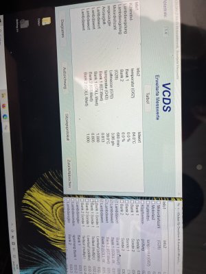

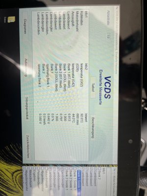

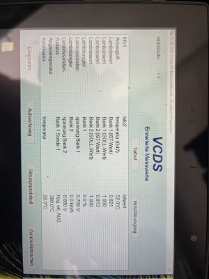

So haben das heute probiert Mit den lernwerten.
Dabei hat mein Kumpel was entdeckt. Die Temperatur Kat steht fest bei 20grad. Die Lambda Heizungen schalten auch die ganze Zeit ein und aus.
vieleicht ist das das Problem. Aber wie könnte ich das beheben?

Schau nochmal auf meine erste Antwort hier im Thema, ich wette das da das Problem liegt.

Ja da hast dann ziemlich recht gehabt.
Die Lambda Regelung funktioniert zwar 0101010. aber die Regelung steht selbst auf 0. hab jetzt noch einen Beitrag im Audi Forum gelesen: wenn die sekundär luft Pumpe nicht läuft, regelt die Regelung nicht.
Würde auch erklären warum immer dieser Fehler mit der Pumpe kommt.
Komisch ist nur das andere Steuergeräte die bereits in anderen gelaufen sind bei mir nicht funktionieren.
Werde mal mit meinem Tuner reden.

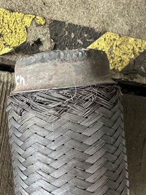

Dieses Problem hatte ich auch vor kurzem... Alles wurde geprüft jedoch wurde das Flexrohr nicht genau betrachtet. Flexrohr gerissen.. Wegen Falschluft AU nicht bestanden. :(
Die Flexrohe gerade beim 5er, A3 8P 3,2er und TT 8J 3,2er sind ein großes Problem.
Ich habe in letzter Zeit schon ettliche Module repariert.
Entwerder original durch oder die die rein gebraten wurden nicht vernünftig, billige Qualität und dann wieder durch.
  • Schlechter Lambda wert zu fett. Beitrag #30
Manchmal sind auch defekte Motorlager schuld da durch das Kippen des Motors die Flexrohre sich zu sehr dehnen. Es gibt mittlerweile sehr gute Flexrohre auf dem Markt.

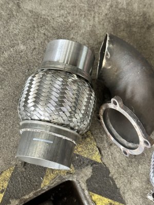

Im Anhang mein altes defektes und das neue. Das alte Rohr hat immerhin 30.000km gehalten, bei Turboumbau. Jedoch war meine Drehmomentstütze defekt und der Motor kippte zu stark nach hinten. Dies hat das Flexrohr nicht lange durchgehalten.
Die originalen Flexrohe sind 250mm lang und können sehr viel Kippbewegung kompensieren.
Das Problem ist hier das die sich "durchschubbeln" weil sie so lang sind und viel Spiel haben.
Wenn man ein kurzes hat <150mm Länge muss die Kippbewegung vom Motor eingeschränkt werden.
Das siehst du ja gut in deinem bsp.
Ich fahr bei meinem Turbo auch nur ein 100mm Flexrohr. Motorlager/Getriebelager sind natürlich steif.
