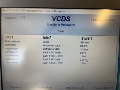

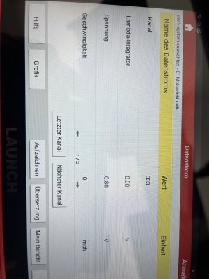

Wenn du Lambda Sonde1 Bank 1 und Bank 2 per VCDS liest zeigt er 0,85 an statt 1,0?
Sonden Vorkat sind auch korrekt verbaut? Also Schwarzer Stecker (Beifahrerseite) ist Bank 1 und Brauner Stecker Bank 2

Es war auch schon ein Steuergerät dran das Problemlos in einem Corrado r32 funktioniert hat.
genau er zeigt bei 0,85 und nicht bei 1.
Die Sonden sind korrekt verbaut. Hatte ich sogar mal extra vertauscht.natürlich ohne Erfolg.

Und wo ist der Lambdaregler? ist der schon am Anschlag von 25%?
ggf. sind die Einspritzventile falsch und zu groß?
Setzt er keinen Fehler das er zu fett läuft?

Der Regler steht auf Anschlag ja.
die Einspritzventile sind Original und wurden auch schon getauscht.
Fehler ist keiner abgelegt.
Hmm dann müsste ggf. der Benzindruck zu hoch sein?

Steht der Lambdaregler auf 25% oder -25%?

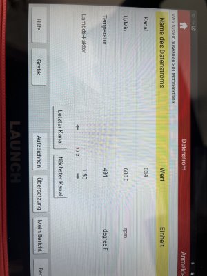

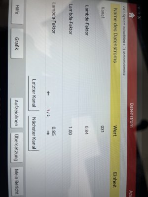

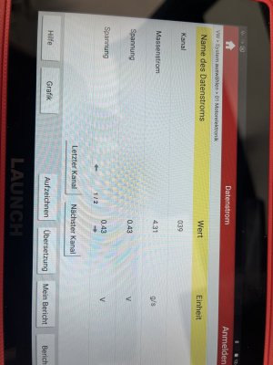

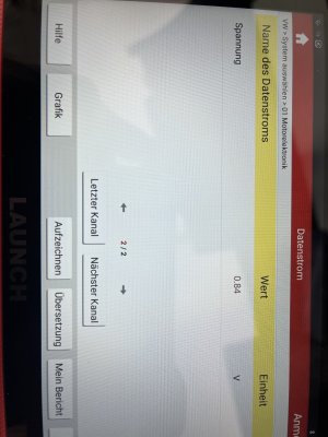

Kann jetzt eigentlich nur diese Bilder anbieten.

Am besten mal mit VCDS machen.
Wie läuft er denn ohne den LMM? Einfach Stecker ab?
Wenn der Lambdaregler bereits am Anschlag ist dann regelt das Steuergerät ja was. Komisch nur das es keinen Fehler setzt weil immer noch zu fett.
Kenngrößen sind, Luftmasse, Lambda und Einspritztzeit (Düsengröße und Benzindruck sind nebengrößen und müssen stimmen).

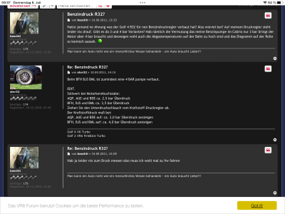

Bist du dir sicher ,dass es 4 bar Benzindruck sein müssen ?
Hatte was mit 3 bar im Kopf .
Vorallem würde mich ,dann die Regelung interssieren .Das müsste nämlich rechnerisch dann passen

Fehler hat er noch nie gesetzt, Problem besteht seit über einem Jahr ohne Fehler Anzeige! Der benzindruck Regler hat 3,5bar. Laut Nachforschung ist pumpendruck 4 bar ok.

Pumpendruck ist eigentlich zweitrangig . Entscheiden ist der Regler.
Und wenn die Lambda nicht regelt , ist sie meistens am Anschlag.
Und 0.8 ist zu fett. Also ist zu viel Sprit.deswegen mal den Regler ändern.
