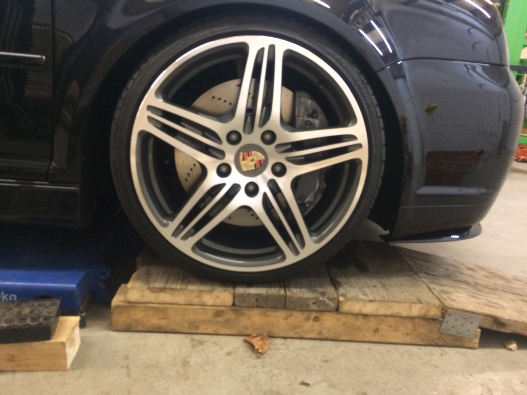

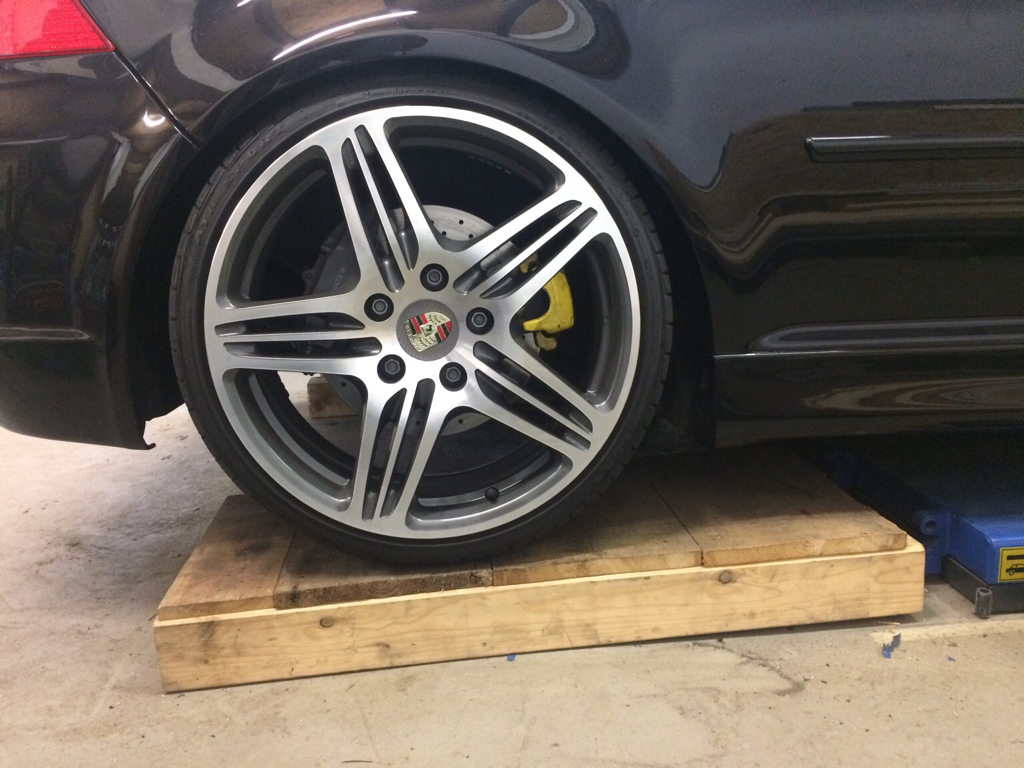

Erstes Bremsverhalten schonmal sehr gut.
Nach dem einbremsen mal richtig nutzen :)
Und Farbe fehlt natürlich noch.

Glückwunsch, fällt der Sattel nach vorne ab oder täuscht das?
  • Porsche 6 Kolben...... Beitrag #98
Was meinste? Bisschen genauer bitte bei 3 Sätteln ;)
  • Porsche 6 Kolben...... Beitrag #99
Meinte den 6k Sattel.
  • Porsche 6 Kolben...... Beitrag #100
Das täuscht, wie du unten an den Brettern siehst, hat er die Kamera etwas schief gehalten. Dadurch wirkt das so als würde er vorne abfallen ;)
