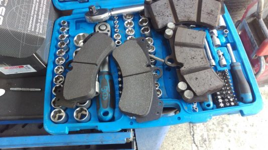

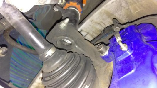

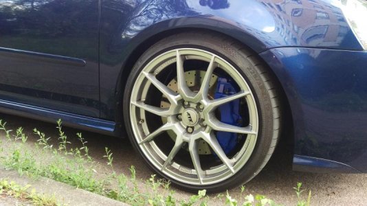

Fahre die Z18 Bremse am G5 R32.
Ich hab die Sättel zerlegt und einmal in RAL 5002 beschichten lassen..sieht einfach besser aus. *lol*
Z18 Bremssattel ZR18/ZL18
Epytec 715 Adapter (Reduzierhülse/Adapter/Schrauben/Zentrierung)
Mercedes GL Sportbremsscheibe 350x32mm
Ferodo DSP1625 für die Z17 (!!!) Z18 steht über die Scheibe..
Fischer Stahlflexbremsleitungen
Performance ist ganz gut, m.M.n besser als Serie. Die Bremse muss vor starker Beanspruchung warm gefahren werden, sonst rubbelt sie leicht. Aufgrung des höheren Volumen im Sattel, lässt sich die Bremse nicht so feinfühlig wie mit Orginal Sattel dosieren.
Hinten sollte auch ein Upgrade erfolgen..330mm/356mm
Eintragen ist nicht leicht..bin da immer noch dran.
Ob es sich lohnt muss jeder selber wissen, die Optik ist natürlich schonmal ein starkes Argument :great:
Gruß Fabi

Danke für die ausführliche Info!!
2 kleine Fragen dazu noch:
1.) Die Stahlflexleitungen haben die gleichen Anschlüsse / Längen wie die originalen Leitungen?
2.) Am HBZ bzw der Bremsenelektronik per VCDS hast du nichts geändert?
  • Porsche 6 Kolben...... Beitrag #65
Zu 1 die Bremsleitungen sind etwas länger. Die Anschlüsse sind M10x1
Am HBZ müsste das Volumen angepasst werden, das macht aber in der Regel keiner..dafür muss der HBZ getauscht werden - elektronisch kannst wenn dann die ABS Einheit anpassen, funktioniert aber auch so gut.
