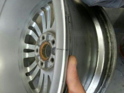

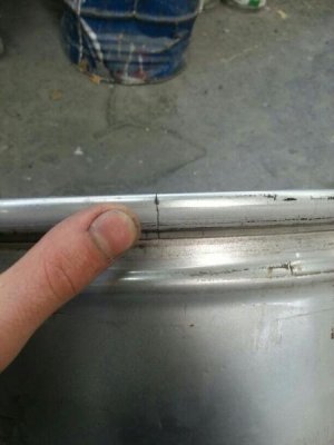

Habe meine Felgen beim Lackierer und denen ist heute aufgefallen, dass eine einen Riss hat... Lohnt sich über haupt eine neue Felge? Verkauft zufällig einer eine Zolder?? Och man sollten eigentlich schwarz glänzend werden das brauch ich jetzt wohl nicht mehr machen ist wohl zu gefährlich so zu fahren:thumbdown:
Hier mal ein Foto...
