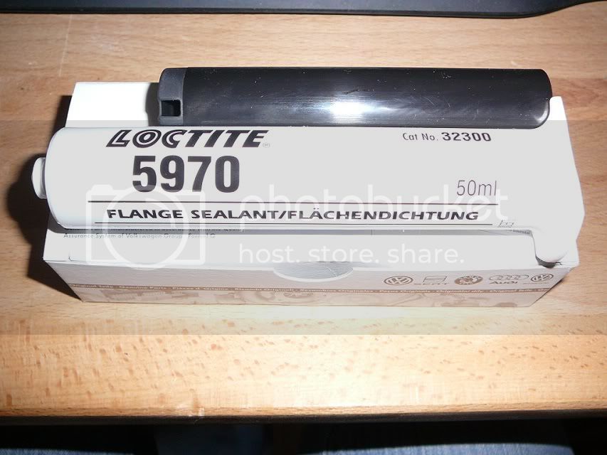

Hallo, ich möchte demnächst ebenfalls meine Ölpumpe erneuern, habe allerdings den 2.8 VR6 aus dem V6 4Motion. Hab heute bei VW die Schrauben und die Dichtpaste abgeholt, diese erscheint mir als recht wenig, sind nur 50ml wisst ihr ob das reicht ?
  • Ölpumpe wechseln.... Beitrag #35
Damit kannst Du 20-30 Ölwannen abdichten ;)
Man braucht doch nicht viel ...

Alles klar, dann bin ich beruhigt.
