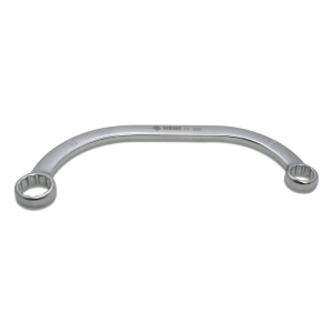

Mit dem gezeigten Blockstartschlüssel bekommt man die Schrauben von der Verbindung Flansch sehr gut gelöst bzw. angezogen.
Ich sehe nur das Problem in der Beschaffung einer Dichtung, die gibt es wohl so nicht zu kaufen. Man kann die aber einfach mal richtig säubern und mit Montagepaste wieder verbauen, dann wird es auch dicht.
