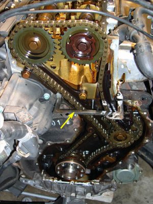

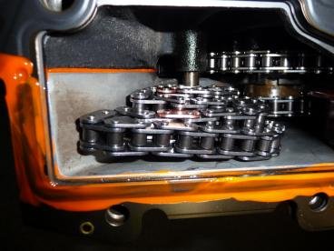

Versteller wurden ja nachträglich angepasst. Dafür gibt es ja die Markierungen die übereinstimmen müssen,oder? Habe mir das alles mal angeschaut als alles auseinandergepflückt war...
Stop! Die Markierungen sind schon der 2. Schritt. Die Versteller müssen erstmal selber auf Null gedreht werden. Dafür gibt es keine Markierung, sondern nur einen Anschlag. Danach legt man das Lineal in die Nockenwellen und stellt diese auf OT, gefolgt von der Kurbelwelle.
Die Zwischenwelle die die Ölpumpe antreibt hat auch Markierungen. Wenn die nicht stimmen ist aber schnell der Motor hinüber weil die OT Stellung überhaupt nicht mehr passt. Um das zu kontrollieren muss aber das Getriebe ab da die weiter unten sitze. Siehe auch Foto anbei.
Wichtig ist auch das passende Dichtmittel im Bereich vom Steuerkastendeckel aufzutragen, sonst siffen die da immer Öl raus.
