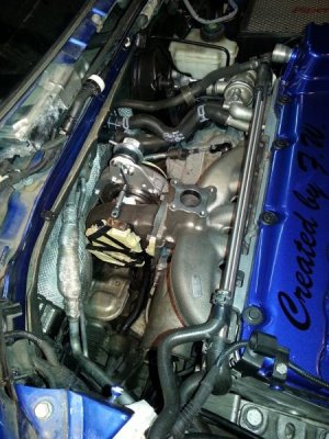

Diskutiere Mein Umbau auf Turbo! im Motortuning Forum im Bereich Golf 5 R32; Nein.. auf Bild 3 liegen die Löcher zum verschrauben übereinander. Wenn ich hin passend zu Spritzwand drehe kann ich hin nicht mehr anschrauben :(
  • Mein Umbau auf Turbo! Beitrag #61
Auf dem Foto bist du auch zu weit nach unten, im prinzip sitzt er fast im gleichen winkel wie auf bild 1 nur dann halt zur spritzwand/frontscheibe hin
  • Mein Umbau auf Turbo! Beitrag #62
Dreh ihn so das er passt und Bau dir selber 2 Halterungen.
War bei mir das gleiche!!
Fahre den LMM ja auch.

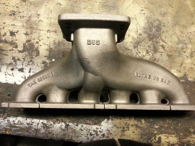

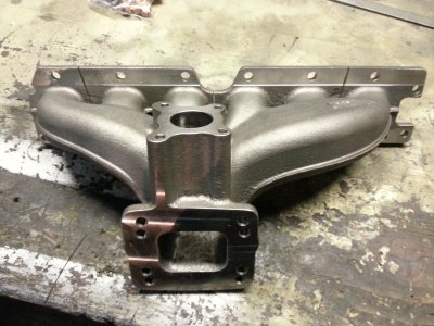

Krümmer ist da :D

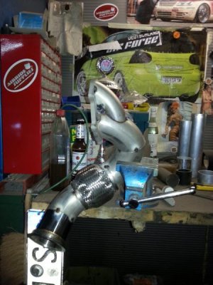

Noch mal was neues vom Umbau :)
Hosenrohr eigenbau..

Bleibt das beim Heften mit E-Gerät??? wird noch WIG- geschweißt oder...
  • Mein Umbau auf Turbo! Beitrag #75
  • Mein Umbau auf Turbo! Beitrag #76
  • Mein Umbau auf Turbo! Beitrag #77
Aso ;)
Wird aber WIG-Geschweißt!

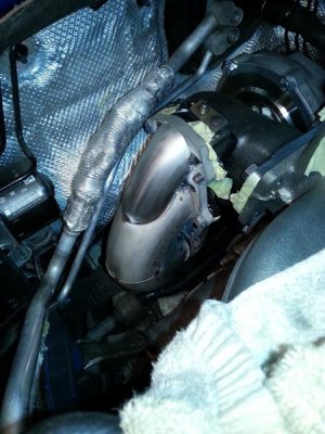

Wer baut den Rest ab downpipe ?
  • Mein Umbau auf Turbo! Beitrag #79
Wenn Er die Downpipe so hin bekommen hat, klappts sicher auch mit dem Rest.
Töpfe kann man doch fertig kaufen. Der Rest ist doch dann nicht mehr schwer.
