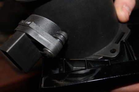

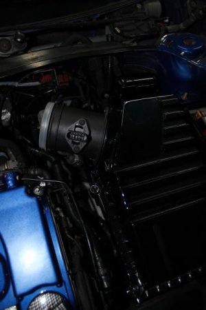

Nochmal um auf den Lmm zurück zu kommen....
habe mal nen Bild von dem Lmm gemacht, den ich gekauft habe der aber leider nicht passt :( der soll vom Rs4 B5 sein!!
Vieleicht wisst ihr da noch was...

der lmm ist der richtige aber normalerweise zeigt der stecker zur Spritzwand
  • Mein Umbau auf Turbo! Beitrag #52
Ja genau das sollte er eigentlich *noahnung* aber es geht nur so.
Was mir aufgefallen ist das die Vw TN die selbe ist, wie bei dem den Coolhard oben im Link geteilt hat, aber die Bosch TN ist ne andere ???

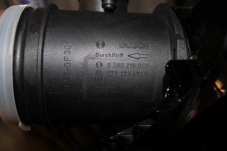

Also laut Bosch Produktfinder gehört 0 280 218 067 zu
AUD 1002 / RS4 2.7 Avant quattro / RS4 [8D5, B5] Avant / 2,7 / 280kW / 11/2000-09/2001 / AZR
Sollte somit auch richtig sein
  • Mein Umbau auf Turbo! Beitrag #56
Sind die gleichen nur einmal als Austauschteil(Coolhard) und neuteil (ich)
Bosch verwendet für die Austauschteile andere Nummer VW macht einfach ein X dahinter
Aso okay... Wieder was gelernt ;)
Fragt sich nur, warum der Stecker bei mir in die falsche Richtung zeigt?
Wenn ich hin anderesrum anschraube liegt der Stecker auf dem Bremsflüssigkeitsbehälter!

Sitzt dein Luffikasten vlt nicht richtig nach dem dem Motoreinbau?
  • Mein Umbau auf Turbo! Beitrag #58
Doch der Kasten sitzt richtig ! Ich könnte denn Lmm nichtmal andersrum anschrauben, siehe Bild 3 vom Lmm!
  • Mein Umbau auf Turbo! Beitrag #59
Auf dem Foto bist du auch zu weit nach unten, im prinzip sitzt er fast im gleichen winkel wie auf bild 1 nur dann halt zur spritzwand/frontscheibe hin
  • Mein Umbau auf Turbo! Beitrag #60
Sehr komisch...*noahnung*
