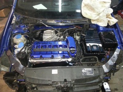

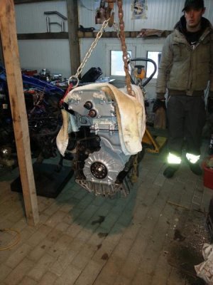

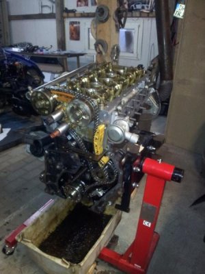

Hier noch nen schnell nell nen paar Bilder...
Und hier noch eins vom aktuellen Stand :)
Jetzt muss ich erst auf den Krümmer warten :(

Sieht sehr geil aus!! :)

Motor schon wieder drin?
  • Mein Umbau auf Turbo! Beitrag #38
Ja wie gesagt bin ja schon seit Dezember dabei. Und auf dem letztem Bild sieht man halt den momentanen Stand, den Schlossträger haben wir nur mal so zum gucken angebracht, ist noch nicht richtig fest. Nun muss ich halt auf den Krümmer warten den ich schon im November bestellt habe :( dann kann ich endlich die Downpipe bauen.
  • Mein Umbau auf Turbo! Beitrag #39
Motor drin ohne Turbo und Krümmer?
Is das andersrum nich einfacher? :D
  • Mein Umbau auf Turbo! Beitrag #40
Bestimmt ! Aber so geht's auch, und bevor ich im Urlaub nix mache habe ich hin lieber wieder eingebaut dann hab ich das schonmal fertig :p
