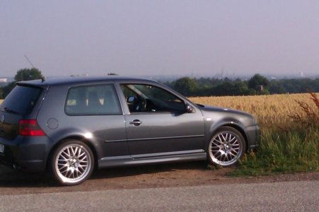

Mein Über.:Raschung.:R,
Daten/Fakten:
Baujahr 10/2003
3 Türer
Mit 70600 Km für 7600€ gekauft, in Dänemark !
Vorgeschichte :
teilweise hergerichteter Diebstahl/Vandalismus Schaden
-Lenkrad gestohlen,z.Z. vom 2,8er ohne DSG Wippen
-Radio/Navi gestohlen, z.Z. ohne Radio/Navi
-vorne Doorboards verbaut
-Scheiben sind alle nachträglich ersetzt worden, also z.Z. keine Blue Color Scheiben
-die Xenon´s sind unterschiedlich, wurde wohl einer ersetzt.
-Ledersitze sind bis auf zwei drei Stellen i.O. Keine Nähte auf !
Allerdings fehlen die hinteren Kopfstützen. z.Z. also nur Stoff für´n TüV.
-Kofferraumverkleidung fehlen die Klappen links und rechts
- Himmel ist durch die Schmierfinger der "Entführer" versaut.
-Neue, orginale Front
-Felgen 19" BBS China-Plagiat, keine KBA
-komplett neu lackiert, allerdings nicht wirklich perfekt.
STAND 03/12

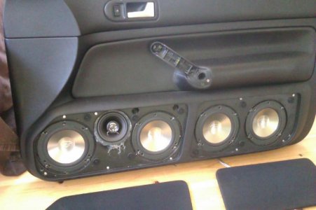

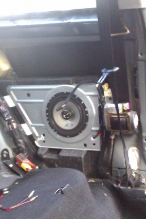

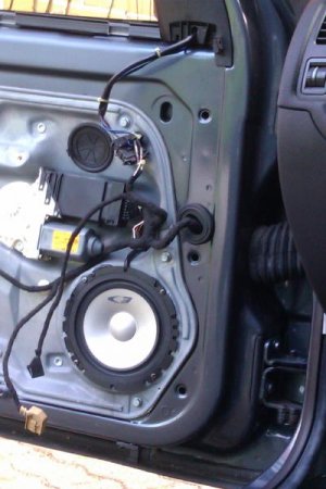

Als erste Aktion, wer hätte es gedacht...MUSIK.
So schön wie der Klang vom Dicken ist...ohne Musik ist Autofahren nur die Hälfte wert...Also gings los...die "fetten Soundboards" stellten sich schnell als Blender heraus und es war fix klar...Rückrüstung auf orginal Zustand ist angesagt...schon allein um erstmal ne Grundlage in diese SCHEISSE rein zu kriegen... alles zerschnitten und ach hör mir auf...
Also erstmal ne Granate ins Auto geworfen und alles zerlegt... und was nicht original aussah ist raus geflogen...hat sich auch als sinnvoll erwiesen...neben den 3kg Scherben die ich aus dem Wagen gesaugt habe, hab ich auch noch n aktiv blinkenden (also mit SIM card) GPS Empfänger gefunden...der Vorbesitzer war also...ich sag mal auf ALLES vorbereitet...
Wie es sich für die Ausstattung gehört habe ich alles die Digitale Sound Prozessor Geschichte nachgerüstet, weil der Kabelbaum halt schon lag...
Hat nach vielem gelese und hin und her gepinne dann auch irgendwann geklappt...hat aber locker vier Wochen gedauert bis alles wieder lief...

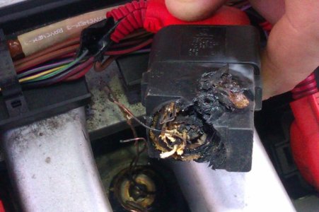

Dann das...schön unterwegs, bei der Zoohandlung rangefahren, eingekauft, komm wieder raus...tief schwarze Qualmschwälle kommen unter meiner Motorhaube heraus gekrochen...MEIN AUTO BRENNT !
Hin, Haube auf und es hat gestunken wie 100 Kupplungen gleichzeitig...
aber kein Feuer !
Die Stecker der Zündspulen waren geschmolzen...3 zumindest..nach dem ersten Schreck, bin ich dann auf drei Pötten 500m weiter zu VW gefahren...ich war noch garnicht ganz am Tresen da sagte der Typ schon, mit nem Nase runzeln "Na Zündspulen abgebrannt ?" und grinst mich an....Mein Glück war die die Spulen noch alte waren und es eine Rückrufaktion diesbezüglich gab...Rearatur auf s Haus !

also das mit den spulen ist ja nicht ganz ohne...hammer *schock*
  • Mein Über.:Raschungs.:R Beitrag #8
und ich dachte die spulen würden getauscht weil sie gerne abbrechen beim ziehen. Dass die Dinger in Rauch aufgehen war mir auch neu (dem freundlichen wohl nicht, was mir zu denken gibt).
PS, dem aktiven GPS tracker würde ich schnell ne neue sim spendieren oder außer Betrieb nehmen....

Ist alles raus !
Genau den Gedanken, den Du da gerade hast, hatte ich nämlich auch...
Mein Kumpel meinte, ich solle den drinlassen und n Zweiten einbauen...und dann hinterher Fahren....war mir aber zu heikel...
Eine gewisse Serie von unseren Spulen neigt leider zum Abfackeln...deswegen auch der Rückruf...da sind wohl auch ganze .:R´s abgebrannt...<--Aussage vom :)
  • Mein Über.:Raschungs.:R Beitrag #10
...Eine gewisse Serie von unseren Spulen neigt leider zum Abfackeln...deswegen auch der Rückruf...da sind wohl auch ganze .:R´s abgebrannt...<--Aussage vom :)
Uijuijui - die Ansaugbrücke ist doch auch aus Kunststoff ... wenn die anfängt zu kokeln, hast du richtig Feuer unter der Haube ... :p

Hans, ich denk eher das die Dämmung anfängt zu Brennen und nach Kurzer Zeit als Brandlast in den Motorraum fällt, dass macht dann richtig Feuer....meine Matte hatte ich zum Glück schon rausgeschmissen...

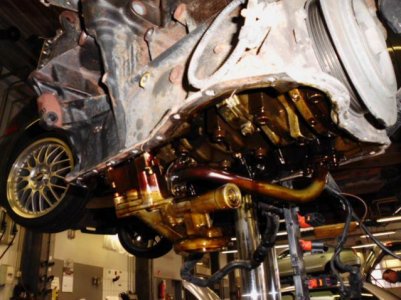

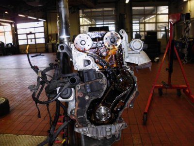

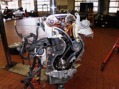

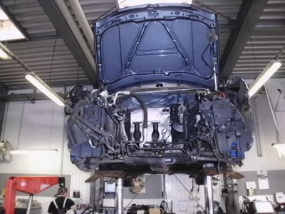

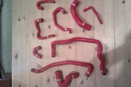

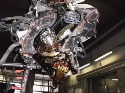

zu Beginn dieser Saison (2014) wars dann soweit,
Termin zum Kettenwechsel ! Gibts auch n Thread zu " Kettenwechsel Rundumschlag"
Hiern paar Bilder vom "offenen Herzen"...das letzte Bild zeigt den Rest vom Forge Schlauch Kit, dass ich anstatt der orginalen einbauen lassen habe..
Vom zusammen setzten haben die Jungs leider keine Bilder mehr gemacht...

Welches Öl hast du vor deinem Kettenwechsel gefahren? Sieht sehr dreckig aus. War es Longlife?
  • Mein Über.:Raschungs.:R Beitrag #14
Wendu
Wendu
08.02.2013
298
36
Ja hab ich auch gesehen, ich nehme stark an das der Wagen mit LL gefahren wurde. Beim ersten Ölwechsel, gleich nach dem Kauf, habe ich 5w30 von Castrol genommen. Beim Kettenwechsel gabs dann 0w40 von Mobil....
Bin gespannt wie sich das entwickelt...in knappen 1000km ist wieder der Öl-Wechsel dran...mal schaun...
  • Mein Über.:Raschungs.:R Beitrag #15
welches Intervall fährst du jetzt mit mobil?
einmal jährlich mit wieviele km?
  • Mein Über.:Raschungs.:R Beitrag #16
Wendu
Wendu
08.02.2013
298
36
Alle 10000km Ölwechsel mit Filter, wie es sein soll...und Jahresleistung sind ungefähr 15tkm.
  • Mein Über.:Raschungs.:R Beitrag #17
hört sich ok an ;)
  • Mein Über.:Raschungs.:R Beitrag #18
Wendu
Wendu
08.02.2013
298
36
Ja ich denke auch, man weiß halt nicht was Die vorher gemacht haben.
Meint Ihr die Ablagerungen lösen sich wieder mit der Zeit ?
Weil, so´n Entschlammungszeug wollt ich nicht nehmen...
  • Mein Über.:Raschungs.:R Beitrag #19
Nur bedingt
Bei meinem Umbau ging die Kruste erst nach einem intensiven waschgang im Industrie Waschautomaten ab.
Umstellung bei 79t und bei 124t zerlegt
  • Mein Über.:Raschungs.:R Beitrag #20
Wendu
Wendu
08.02.2013
298
36
Das werde ich denn mal machen wenn meine Bühne fit ist und ich soweit bin den selbst mal auf zu machen...
