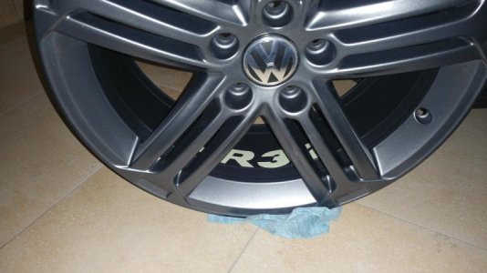

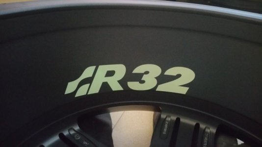

Seit letzten Samstag sind nun endlich die winterreifen runter und die Sommerreifen mit den Talladega Felgen drauf:great: das Bild war nur ein schnapp Schuss, bessere werden aufjedenfall noch folgen. Trotzdem finde ich es sehr gelungen und optisch finde ich es sehr sehr schick:great::great: und dazu kommt extrem pflegeleicht die farbe:great::D
Ausserdem hatte der Aufkleber mann die :.R32 Aufkleber nicht richtig hinbekommen, nach ewigen hin und her habe ich mir einen anderen gesucht der mir die plotten tut, was dann auch relativ schnell geklappt hatte:great:
Habe mir dann bei Amazon eine nachleuchtende Folie bestellt, auf dem Bild leuchtet es zwar sehr stark, das kommt aber durch die Kamera die das etwas verstärkt.
Trotzallem muss ich sagen das es ganz gut funktioniert, wen es richtig dunkel ist, tut es ganz leicht schimmern, also ich finde es gut.
Jetzt steht nur noch der Langzeit test an, wie sich die Folie gegen regen, felgenreiniger usw durchsetzt.

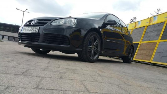

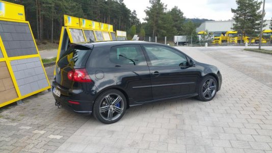

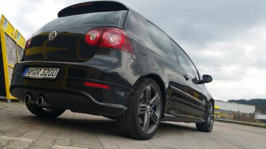

So jetzt reiche ich euch mal die Bilder nach, nach wie vor finde ich es sehr schick und auch zu den Black Magic sehr gut passend:great::great:
Die aufkleber in den Felgen funktionieren auch soweit ganz gut, wen es ganz dunkel ist schimmert es schön durch die felgen, also auch nicht zu auffällig ;):great:
