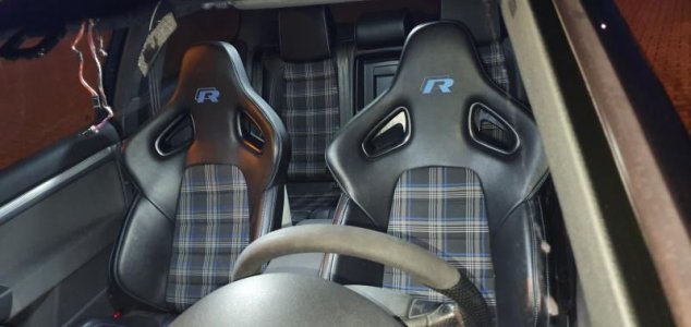

Ich habe immer wieder bei kleinanzeigen ausschau gehalten, nach ein paar schalensitzen.
Leider war entweder nicht das passende dabei, oder der preis war jenseits von gut und böse.
Nach endlosen 4 Jahren suche, ist mir eine Anzeige aufgefallen, die schon etwas länger drinnen stand.
2 Schalensitze mit rücksitzbank und 4 türverkleidungen, in Leder und die mittelbahnen in Golf 7 GTE Stoff bezogen für 3700.
Habe den netten Herrn mal geschrieben, der auch nur 35min von mir weg wohnte.
Nach langem hin und her und zähen preisverhandlungen, bin ich an einen Samstag zu ihm gefahren, und habe 2 Schalensitze mit Rücksitzbank abgeholt. Die türverkleidungen brauchte ich nicht, das waren nämlich Golf 6 und 4-Türer.
Ich war stolz wie bolle, habe mich gefreut wie ein schneekönig.
Also am Montag einen Tag Urlaub genommen und alles eingebaut.
Natürlich ging da auch nicht alles Glatt, die sitzheizung war der Kasus knaktus.
Meine Alten Stoffsitze waren ja nicht original verbaut in mein Golf, da er eig mit Schalensitze mal ausgeliefert wurde.
Nach langem hin und her und viel Stromlaufpläne lesen, haben wir rausgefunden, das es beim Golf 5 2 Arten von Sitzheizungen gibt. Bis 2006 hat man pro sitz jeweils 1 sitzheizungssteuergerät, nach 2006 hat man nur unterm Fahrersitz ein Sitzheizungssteuergerät, was beide sitze steuert.
Also habe ich 2 kabelstränge und 2 Sitzheizungssteuergeräte bestellt, und siehe da, die sitzen wurden schön warm und alles funktionierte bestens.
Ich muss dazu sagen, von dem jenigen wo ich die schalen gekauft habe, hat beiden Schalensitze neue heizungsmatten und neue seilzüge für beide sitze spendiert. Die teilekosten dafür liegen schon bei über 700€.
Unterm Strich mit den kabelsträngen und steuergeräten, war ich immer noch im Budegt was ich für Schalen ausgeben wollte.

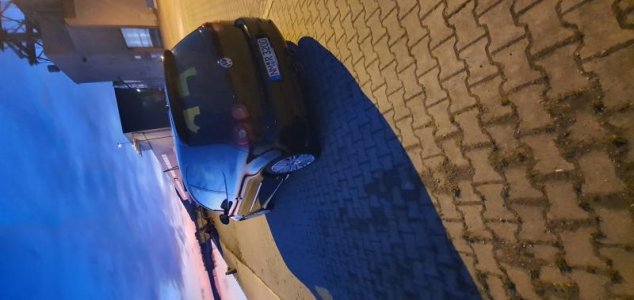

Danach habe ich mir mal gebrauchte Valeo Rückleuchten gekauft, für einen schmalen Taler. Fande die sehr passend beim schwarzen Auto. War zwar erst etwas gewöhnungsbedürftig mit dem chrom, aber nach einer Zeit haben sie mir immer mehr und mehr gefallen.
Eines Tages guckte ich dann mal in den kofferraum zu den Styropor Einlagen runter, und was sah ich. Ja es war Wasser. Ich war natürlich voller Freude.
Da ich schonmal bisschen Wasser im kofferraum hatte, damals war der öffner undicht, hatte ich erst den Öffner in Verdacht.
Diesmal hatte ich aber keine Lust mehr auf abdichten und zuschmieren und bestellte mir einen neuen öffner.
Im der Zwischenzeit hatte ich die Sache weiter beobachtet und sah, dass die linke rückleuchte immer etwas feucht war, auch fande ich ein bisschen Wasser am Stecker zur rückleuchte. Somit rückte die leuchte auch in den Fokus.
Kurzer Hand, der öffner war da, somit wurde der öffner getauscht und die Valeo rückleuchten wieder gegen die Kirschen getauscht.
Beim Öffner Tausch sah ich das der rost um den öffner scjon etwas stärker war, vllt kam daher such die undichtigkeit am öffner, somit habe ich zusätzlich dann doch noch etwas nachgedichtet am öffner.
Ich war voller Freude das Problem sei beseitigt.
1 ganze Woche hatte es nicht geregnet, dafür hinterher um so kräftiger.
Ich guckte in den kofferraum und was war, genau, es stand wieder Wasser im kofferraum. Der öffner konnte es nicht mehr sein, und beim genauen hinsehen, war wieder etwas Wasser am steckergehäuse der rückleuchte zu sehen.
Also auf zum teilemann und für beide rückleuchten den dichtungssatz bestellt.
Wurde dannbauch zeitnah getauscht, es hatte zum Glück in der Zwischenzeit nicht geregnet.
Ich war guter dinge, war auto waschen mit dampfstrahler und allem. Habe in den kofferraum geguckt und alles war Furz trocken.
Ich habe mich sehr gefreut, leider zu früh.
Der nächste starke Regen kam, ich guckte in den kofferrqum, und wieder war ein kleiner See vorhanden.
Ich suchte Rat bei unseren Karosseriebauern, wie davor auch schon.
Bis jemand sagte, bei einigen Touran Modellen, ist teilweise die Lötnaht zwischen Dach und C-Säule gerissen, dadurch kam Wasser in den kofferraum.
Also den Golf gefühlt zum 100 mal trocken gelegt, haben dann mit einer Lupe uns die naht angeguckt. Wir sahen das die originale Dichtmasse leichte Haarrisse hatte und eine kleine Stelle, sah so aus als ob es leicht rosten würde.
So langsam war ich echt genervt davon. Also ein Streifen Panzertape drüber und die ganze Sache Beobachtet.
Was soll ich euch sagen, das Panzertape hat alles dicht gemacht, und es bleib bei jeder Art von Regen ob ein bisschen oder viel Regen, alles trocken.
Problem wurde quasi erkannt.

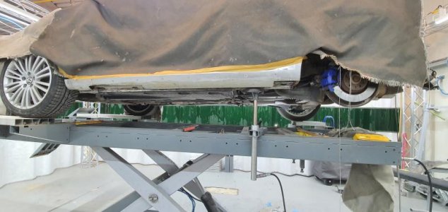

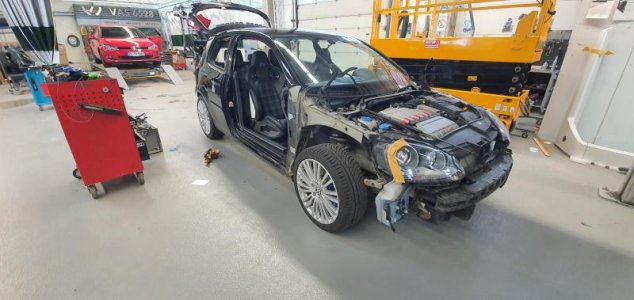

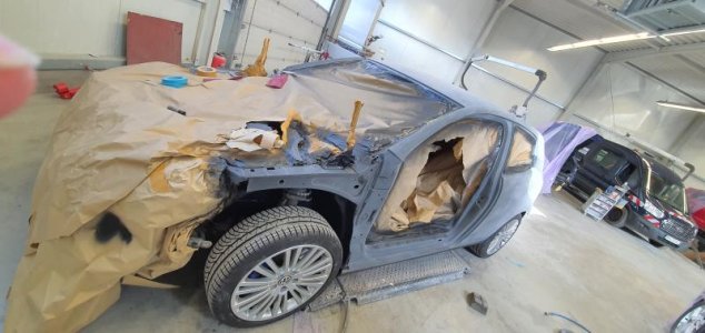

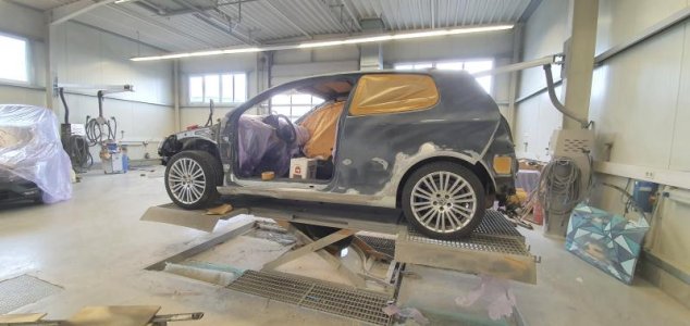

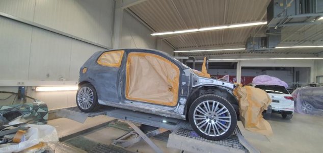

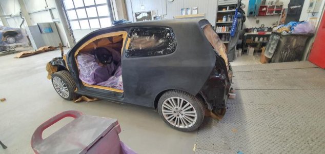

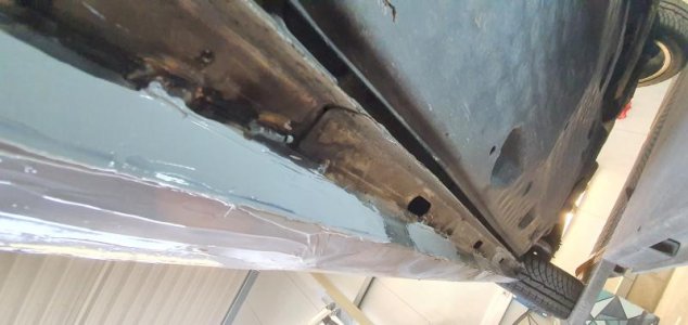

Da bei uns in der Lackiererei, auch in der Karosserie nicht viel Arbeit war und ich doch die ein oder andere roststelle gefunden hatte, dazu der dezente wassereintritt kam mir ein Gedanke.
Theoretisch ist jetzt die beste Zeit alles an rost zu entfernen und zu lackieren.
Was soll ich euch sagen. Alles mit den entsprechenden Personen besprochen und den Segen von ganz oben geholt.
Nach Ostern ging es am Dienstag los, und aus ein bisschen rost entfernen, wurde dann die komplett lackierung.
Das heißt es gab 2 neue Kotflügel, eine neue Haube und neue Heckklappe, dazu alle Scharniere von Türen und Heckklappe neu, ein neuen DKS, ausserdem die entsprechenden Schrauben der Scharniere und Kotflügel Schrauben neu.
Neue Dichtungen der Türen, neue zierleisten, eine neue Windschutzscheibe, die die drinnen war, war noch die erste.
Insgesamt habe ich 15 Stunden zerlegt, ein netter Kollege hat mir alle Scheiben rausgeschnitten, es sind auch bis auf die WSS, alle ganz geblieben.
Nach dem ich alle Teile soweit vorbereitet, entrostet und Gefüllert hatte. Holte ich mir das Auto.
Wollte mit den schlimmsten Stellen anfangen ubd das waren die Schwellerspitzen. Gesagt getan, alles entrostet.
Danach wollte ich den orginalen Unterbodenschutz am Schweller entfernen. Also Heißluftföhn an und los geht's. Teilweise hatte er nur kleine blauen geworfen, was das entfernen doch etwas mühselig macht, doch dann machten der UBS eine riesen blase, ich freute mich schon, so einfach ging es selten den wegzuschieben.
Unter dieser großen blase kam dann aber das böse erwachen. Der Schweller war mega angerostet und beim dagegen drücken knirschte es schön. Da ist mir aber das Lachen vergangen.
Also fahrerseitr soweit fertig gemacht. Mit gekreuzten fingern habe ich die beifahrerseite angefangen. Auch da anfangs hat der UBS ehr kleine blase geworfen, bis dann, wie sollte es anders sein auch da eine große blase kam. Auch in dem Bereich war der schweller recht stark angerostet, aber nicht so stark wie auf der beifahrerseite und es knirschte auch nix.
Da ist mir das Gesicht dann vollkommen entglitten, und ich dachte nicht das die schweller so schlecht sind. Vorallen weil man nichts davon gesehen hat, auch nicht wo er auf der Bühne stand. Der orginale UBS hat alles schön verdeckt.
Ich war kurz vorm heulen, und habe mich mega geärgert, ausserdem brachte das den Zeitplan von 2 Wochen extrem ins wanken.
Mein nächster Weg war dann in die Karosserie, wie man die Kuh jetzt am besten vom Eis bekommt.
Der Abteilungsleiter von denen, hat mich leider etwas im Stich gelassen, möchte dazu nix weiter sagen. Dafür war ein netter Kollege aus der Karosserie voller Elan und wir haben langsam Pläne geschmiedet, und meine Laune stieg wieder etwas.
Der nächste Weg, war dann zum teilemann zwecks ein schweller blech für links und rechts.
Dort sahen wir, beim 3-Türer gibt es nur halben Schweller und halbe A-Säule. Die andere Hälfte schweller gab es nur mit dem gesamten Seitenteil.
Hingegen beim 4 Türer, bekommt man den gesamten Schweller, mit A-Säule, B-Säule, dem kniestück C-Säule und dem Dachholm bis kurz hinter der B-Säule.
Die Laune sank bei mir wieder stetig.
Ich fragte wo man bis Freitag so ein blech herbekommt für ein 3 türer zuckte er nur mit den Schultern.
Durch einen Zufall, kam ein Kollege rein der vor 2 Jahren einen Golf 5 Gt hatte, der auch Rost Probleme hatte. Den fragte ich wo ich sowas herbekäme.
Er lachte und sagte, er hätte da noch etwas von seinen Golf übrig, was er aber versteckt hatte.
Also dackelten wir ins Reifen Lager, in die letzte Ecke wo nie einer hingeht.
Und siehe da, es war der komplette Abschnitt von einen 4-Türigen 5er, wo nur das Kniestück fehlte.
Der komplette schweller war noch drann. Er war also meine Rettung.
Die Laune stieg, das Blechteil mitgenommen. Mot dem Karosseriebauer ausgemessen und weitere Pläne geschmiedet.
Wir schnitten die verrosteten stellen auf und waren sehr überrascht, dass blech links ubd rechts von den rostigen Stellen, sahen noch super aus, kein Rost, wachs war genug drauf.
Es waren wirklich nur die Stöpsel Löcher betroffen.
Also haben wir uns dafür entschieden, nir die betroffenen Stellen rauszuschneiden und neue Bleche einzusetzen. Quasi ein teilersatz.
Somit ging es Freitag 12 Uhr los, bis abends 17,30 Uhr, und am Samstag nochmal von 06,30 Uhr bis 11,15 Uhr.
Die schweller waren instandgesetzt und somit ging es wieder in der Lackiererei.
Am Montag begann die 2 Woche der geplanten Komplett Lackierung.
Es ging dann eig recht flott, die Übergänge der schweller wurden mit Epoxydspachtel gespachtelt, dieser zieht kein Wasser, nicht so wie polyesterspachtel.
Hatte vor dem schweller Tausch schon soweit alles entrostet, ausser die radhäuser, die fehlten noch.
Somit wurde alles nochmal etwas nachgeschliffen, die Radhäuser wurden entrostet soweit es mir möglich war. Was aber such sehr gut funktioniert hat.
Damit konnte ich erst die Radhäuser füllern, und dannbdie komplette Karosse.
In der Zwischenzeit, hatte ich alle Teile soweit lackierfertig.
Die teile wurden am Dienstag dann einmal durchlackiert.
Die Karosse komplett geschliffen.

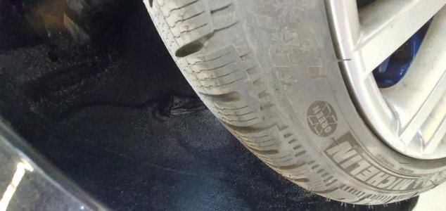

Mittwoch wurde alles abgedichtet was abgedichtet werden musste, alle radhäuser wurden neu abgedichtet, dazu wurden diese mit einer spritzbaren Nahtabdifhtung behandelt, danach wurden alle radhäuser rauslackiert.
Am Donnerstag war es dann soweit, die Karosse wurde lackiert. In der Zwischenzeit wurden noch die restlichen Kleinteile vorbereitet, und alle größeren Teile nochmal durchgeschliffen um nochmal einen Klarlack zu bekommen. Das selbe folgte dann mit der Karosse.
Alles bekam nochmal einen Gang Klarlack.

Am Monatg folgten noch kleinere Finish arbeiten, und Montag vormittag ging es dann wieder in die Karosserie zum zusammen bauen.
Da ich sowas noch nie gemacht habe, war ich auf die Hilfe der Karosserie angewiesen, gerade beim scharniere und spaltmaße einstellen, sowie beim Scheiben einkleben
Leider wurde in der 3 Wochen die Arbeit wieder mehr, somit zog sich der Zusammenbau dann doch etwas länger.
Unterm Strich stand er am Freitag soweit fertig da, habe am Samstag noch ein paar Kleinigkeiten gemacht und ihn Samstag dann mitgenommen.
Leider müssen die Schweller verkleidungen nochmal runter, da hat das doppelseitige Klebeband nicht so gehalten, muss also nochmal nachgebessert werden.
Leider leider verfolgt mich der Fehlerteufel doch noch.
Der erste Regen kam, und was war, genau Wasser stand im kofferraum. Problem ist aber schon erkannt, anscheinend habe ich oben an der lötnaht nicht richtig abgedichtet. Habe ich aber heute schon nachgebessert und hoffe das es dicht ist jetzt endlich.
Ausserdem habe ich bemerkt das meine sitzheizung nicht funktioniert, die DWA spinnt, und der Regen Lichtsensor geht nicht.
Wir waren auch schon auf Fehler Suche. Bei der Sitzheizung ist anscheinend eine Unterbrechung zwischen klimebedienteil und bordnetzsteuergerät.
Den Rest müssen wir noch gucken.
Wir haben zwar den Verdacht, das dass Bordnetzsteuergerät kaputt ist, weil eben sitzheizung nicht geht und der Regen Licht sensor nicht geht, beide läuft aber über das bordnetzsteuergerät.
Die DWA habe ich erstmal die Sicherung gezogen, und habe ich erstmal hinten angestellt.
Achso, mein Himmel ging neben der komplett lackierung noch zum Sattler zum beziehen, da dieser amnbrillenfach das hängen angefangen hat, leider bringen die den orginal Stoff nicht mehr her.
Somit habe ich mich für ein schwarzen Stoff entschieden. Passt leider nicht zu den säulen, diese werden dann über kurz oder lang noch zum beziehen gehen.
