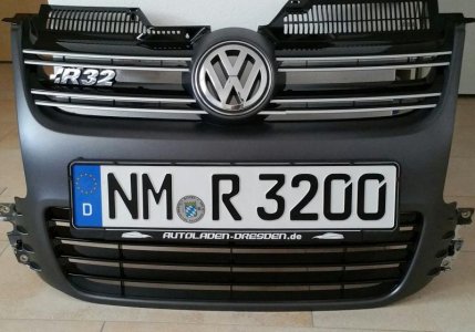

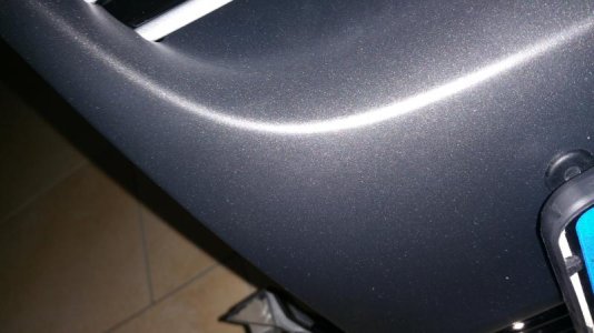

Jaaa genau die gesamte mitte;) aber nicht lackieren lassen, ich habe es selber gemacht, da ich ja Lackierer bin:D
Das untere gitter und der grill wurde in 041 Uni schwarz von vw lackiert, die kleinen streben in A7W und mit matten klarlack, das ehemalige Chrom wurden D7R lackiert und ebenfalls mit matten Klarlack.
Die Verluste waren 2 Clips und ein clipshalter;)
