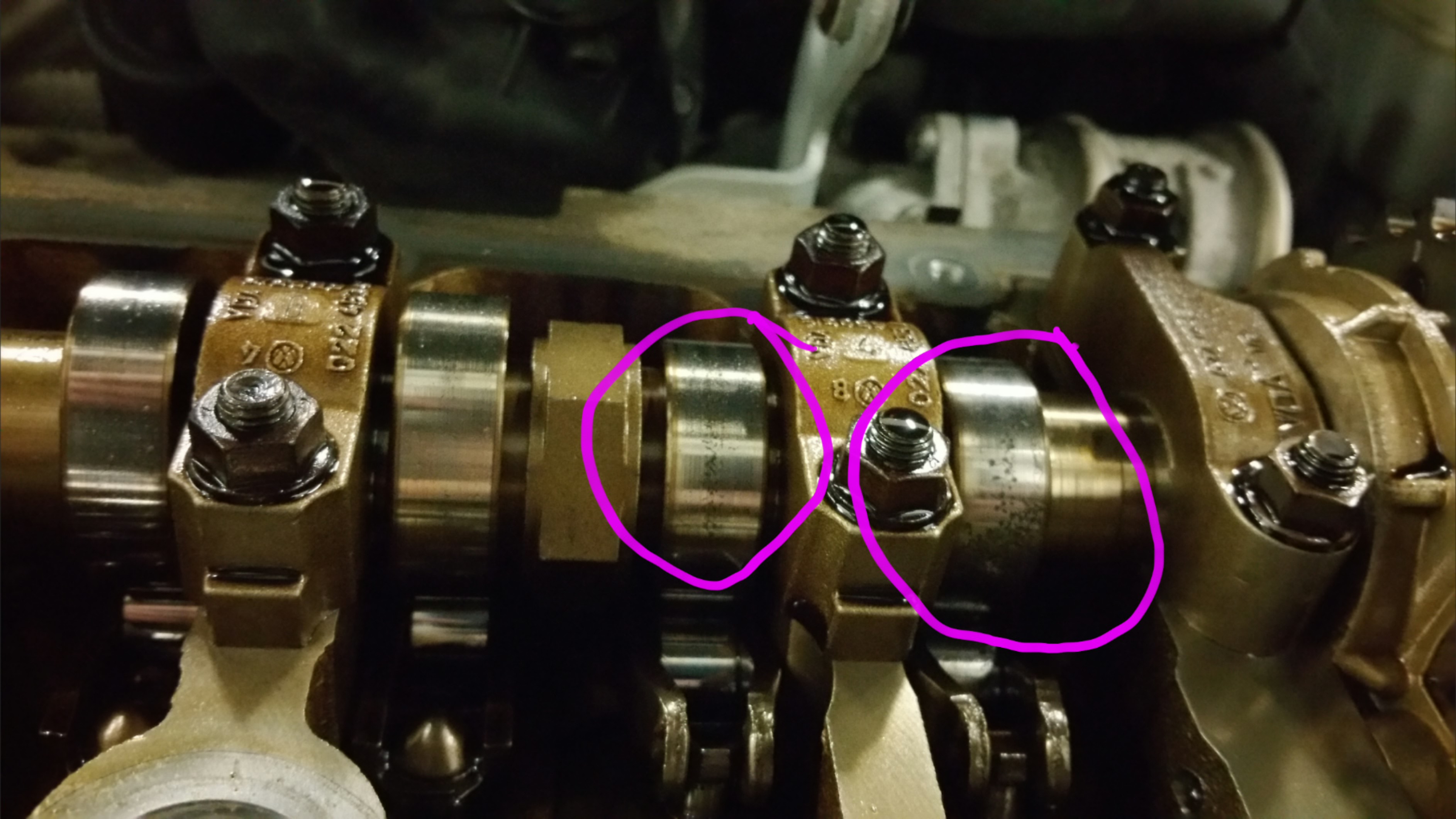

Longlife, Wasser im öl etc. normal rostet da nach jahren nichts ein! Die erzählen ja wieder lustige Märchen *lol*
So war die Erklärung von 2 Leuten, ich habe ehrlich gesagt keine ahnung wie sowas passiert, für mich war aber das mit der kurzstrecke und dem Kondenswasser dazu die lange standZeit eine plausible erklärung;)
Wer dafür eine andere Erklärung hat dann bitte belehrt mich eines besseren

Vor'm Einbau in Salzlake gelegt? *lol* Im Ernst - das ist schwer vorstellbar. Letztendlich aber auch egal. Wenn die Dinger kaputt sind (unbedingt kontrollieren) müssen sie ausgetauscht werden :p

Mal im Ernst: Jedes Öl bindet Wasser! Je länger man es verwendet, desto mehr Wasser kann sich im Öl, ich sag mal quasi einlagern!
Wird das Öl sehr heiß, "kocht" das Wasser auf und das Öl schäumt. Spätestens hier wechsle ich mein Öl. Rest erklärt sich von selber denke ich... Rostflecken auf den Nocken halte ich für kein wirkliches Problem.

Sage hier lieber nichts gegen meinen Arbeitgeber.... Die können dir gerne bei vw erzählen was sie wollen, da rostet nichts. Kaum Sauerstoff und ein Ölfilm vorhanden. Bevor die NWS rosten vergeht das Jahr 2060
  • Mein Schwarzer R32 Beitrag #46
Okay - ich sage mal lieber nichts gegen deinen Arbeitgeber *lol*
Ich kenne bei Nockenwellen eigentlich nur Pitting, also Materialausbrüche durch Härtungsfehler oder ungeeignete Materialzusammenstellungen mit zu hohen Reibwerten. Vielleicht sieht das dann im Ergebnis wie Rost aus *noahnung*
Egal - kaputt ist kaputt *roll*

Lad doch mal bitte Bilder davon hoch, wenn sie ausgebaut wurden.

also ohne aussagekräftige bilder würd ich da mal gar nix machen...
sowas hab ich jedenfalls auch noch nie gehört...

Bilder werde ich aufjedenfall Hochladen wen ich dazu komme welche zu machen oder spätestens wen die Nockenwellen ausgebaut sind, die teile möchte ich aufjedenfall haben.

Heute hat dann mein serviceberater mit dem Händler telefoniert und diese wollen nun einen Kostenvoranschlag, zurzeit liegt dieser bei 4500€ für Nockenwellen und schwungrad, dabei fehlen aber noch die 24 schlepphebel, also knapp bei 5000€

Heute gibt's dann mal Bilder von den Nockenwellen,
