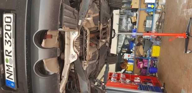

Da aber die Wartezeit zwischen kauf und Einbau lag, hatte ich unter dem Golf im hinteren Bereich Ölflecken entdeckt.
Der Verdacht lag nahe, das von meiner Haldex der Filter undicht war. Das Problem hatte ich schonmal, da dort der gummiring nicht richtig abgedichtet hatte.
Also den Dicken in die Werkstatt gestellt, und abends kam zum abholen kam dann die große Überraschung.
Das Hinterachsdifferenzial war undicht.
Das Öl kam links und rechts bei den antriebswellen raus, links etwas stärker wie rechts.
Problem war der Einbau Termin für die Zinram AGA standfest, diesen wollte ich nur ungern absagen.
Zum Glück ging alles gut und das hinterachsdifferenzial würde innerhalb von einer Woche ausgebaut, weggegeben zum instandsetzen und wieder eingebaut.:great:
Beim Hinterachsdifferenzial waren links und rechts, an den antriebswellen die simmerringe kaputt. Immerhin sie haben 13 Jahre durchgehalten:D

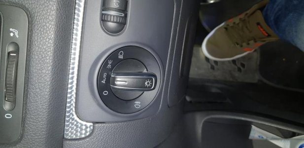

Zwischen durch habe ich mir mal noch einen neuen lichtschalter gegönnt, der alte sah wirklich grausam aus.
Dieser ist zwar gebraucht, sieht aber noch sehr gut aus und gab es für einen schmalen Taler bei eBay Kleinanzeigen :)
