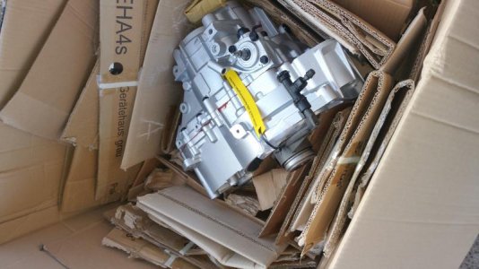

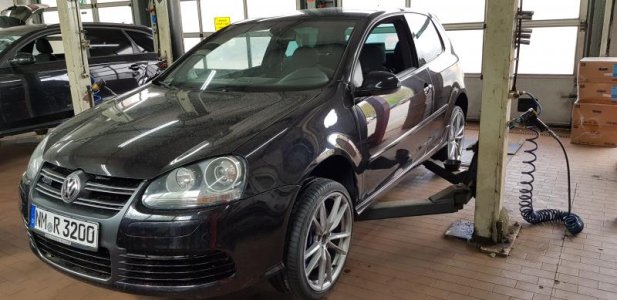

Hallo und schönen Sonntag euch allen:D
Ich möchte heute mal wieder aktualisieren.
Seit ca 4 Wochen habe ich mein dicken wieder. Er stand 3wochen in der Werkstatt, wo das Getriebe instandgesetzt wurde und gleich noch einige Dinge mitgemacht wurden.
Mal eine kleine Zusammenfassung was gemacht wurde
Eine Inspektion inkl ölwechsel mit Filter
Bremsflüssigkeit erneuert
Haldexservice inkl Filter
6 neue Zündkerzen
6 neue Zündspulen
Komplette Lagerung von Motor und Getriebe erneuert
2 neue Domlager
Masseleitung erneuert
Schwungrad erneuert
Ausrücklager erneuert
Hardyscheibe vorne erneuert
2x Getriebe mit Öl befüllt
Das Getriebe wurde von meiner Werkstatt ausgebaut und wurde abgeholt zur Euro Getriebetechnik,
Dort habe ich in Auftrag gegeben das es komplett instandgesetzt werden soll. Dazu gab es einen Festpreis. Ich habe mich dazu entschieden, weil egal was kaputt gewesen wäre, es würde alles ausgetauscht. Was extra gekostet hätte wäre z.b. ein Loch im Gehäuse oder ein Durchschlag im Gehäuse. Was bei mir ja nicht der Fall war. Die 2 Möglichkeit wäre gewesen, eine bedarfsgerecht Instandsetzung, d.h. nur das was kaputt ist wird auch erneuert und nur auf die ersetzten teile gibt es Garantie. Daher hatte ich mich für die komplett Instandsetzung entschieden. Ist zwar teurer aber die vorteile überwiegen meiner Meinung nach deutlich.
Getriebe wurde dann am Montag und Dienstag ausgebaut und am Dienstag Nachmittag wurde es von der Spedition dann abgeholt.
Zeitlich musste ich ca 9tage einrechnen bis das Getriebe wieder kommt.
Nach dem öffnen, begutachten usw wurde meine Werkstatt angerufen was den genau beschädigt/kaputt war. Wie schon vermutet wurde waren mehrere Lager defekt.
Neben den erneuern der Lager wurde der Rest noch kontrolliert und gereinigt, dazu wurden alle Synchronringe und schaltgabeln erneuert ausserdem alle Dichtungen.
Was ich recht erstaunlich fande, wo das Getriebe zurück kam lag ein kleiner Karton darin mit den alten teilen die ausgetauscht wurden.
Getriebe wurde dann wieder eingebaut, nebenbei wurden dann das linke und rechte Lager erneuert vom Motor und Getriebe, ebenso die drehmomentstütze und die 2 Lager die im Aggregateträger sitzen.
Dazu die Masseleitung die vom Getriebe zur Karosserie geht, die alte sah schon sehr gammelig aus.
Ebenso erneuert wurde die vordere Hardyscheibe, die alte war schon sehr rissig, und im gleichenzuge die Domlager links und rechts. Das linke macht kurz vor der Abgabe in die Werkstatt Geräusche, als ob man eine starke Feder spannt und die teilweise wieder loslässt, so in etwa war das Geräusch zu beschreiben.
Dazu dann noch die anderen Sachen wie Inspektion, Haldexservice usw. Die neuen Zündkerzen und Zündspulen merkt man deutlich. Ebenso die neue Lagerung von Motor und Getriebe, einfach deutlich ruhiger und nicht mehr so ruckelig.
Naja nach dem dann alles fertig eingebaut war konnte ich ihn dann am 02.02.18 abholen.
Dort wurden dann erstmal ca 430km am Stück abgespult.
Ich muss aber ehrlicherweise sagen, umso mehr Kilometer ich draufgefahren habe, umso besser ließ es sich schalten und fahren.
Nach ca 1600km kam es dann nochmal frisches Getriebe Öl mit ein additiv, nach dem frischen Öl mit additiv gab es nochmal eine spürbare Verbesserung im schalten.
Warum der 2 ölwechsel nach 1600km?
Das ist Vorgabe der Euro Getriebetechnik für die Garantie, um diese voll zubekommen, muss man nach max 2000km nochmal ein ölwechsel machen.
Ich muss zwar sagen das es jetzt nochmal recht teuer war, es sich aber definitiv gelohnt hat. Dazu kommt mit allen Teilen die erneuert wurden, die dazugehörige Arbeitszeit, bin ich unter dem preis geblieben was bei VW ein neues im Austausch gekostet hätte. Somit ist Preis Leistung top.
Bin jetzt seit dem 2 ölwechsel nochmal ca 1000km gefahren, und es läuft alles wunderbar und ich bin mehr als zufrieden:great:
Warum ich mich für die Firma Euro Getriebetechnik entschieden habe zum instandsetzen?
Meine Werkstatt wo mein dicker immer hingeht hatte mit der Firma schon Erfahrung gesammelt bei 2 getrieben. Dazu war der Preis noch im Bereich wo ich sage der ist OK und definitiv überzeugt hat mich die Garantie zeit.
Ich habe jetzt 3 Jahre oder 100.000 km Garantie auf mein Getriebe. Vorausgesetzt man hält sich an den 2 Ölwechsel.
Andere anfragen von mir bei anderen Firmen, gaben nur 1 jahr Gewährleistung oder nur 2 Jahre Garantie. Manche gaben auch nur 2 Jahre Garantie auf die erneuerten teile.
So was folgt demnächst noch.

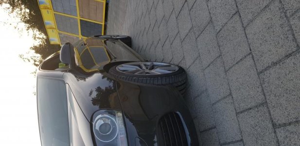

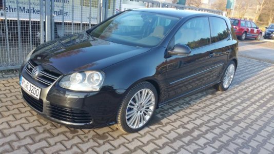

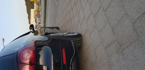

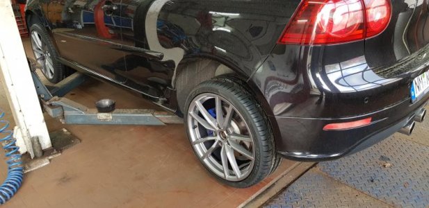

Einen sonnigen Freitag wünsch ich euch.
Heute möchte ich mal wieder updaten was es neues gibt.:great:
Vor ca 2 Wochen hatte ich unter mein dicken ein etwas größeren ölfleck gesehen. Erster Verdacht bei mir, das es vom Getriebe kommen könnte. Den motoröl war es nicht, da es eig nach nichts roch, und auch nicht bräunlich war.
Aber nach dem genaueren schauen schien es so als ob es von hinten kam. Also das Getriebe war raus und es kam tatsächlich von der haldex. Da ich zu dem Zeitpunkt nur drunter gucken konnte und keine Bühne hätte wusste ich nicht wo es genau herkam.
Nächsten Tag auf die Bühne auf Arbeit und es stellte sich raus, das Öl kam aus dem Filter der Haldex. Also zum glück nichts dramatisches. Würde dann nächsten Tag in der Werkstatt meines Vertrauens behoben. Raus kam, das der dichtring etwas eingerissen war. Wurde wohl bei der montage beschädigt. Kann ja mal passieren und da der Haldex Service bei der Getriebe Instandsetzung gemacht wurde, würde das selbstverständlich umsonst gemacht:D
Dann gab es für den dicken noch einen neuen Satz Scheibenwischer und ein neuen Luftmassenmesser inkl. Neuen Dichtring.
Ausserdem hat er seit Mittwoch seine neuen Schuhe bekommen inkl TÜV abnahme.
Gestern nur noch ein Schnapp Schuss auf dem Rastplatz gemacht, bessere Bilder folgen aufjedenfall noch.
Die reifenwahl viel auf den Pirelli P Zero in 225/35 R19 88Y.
Warum der 225/35?
Eig wollte ich den 235/35 R19 91Y. Viele sagten auch ( darunter TÜV Süd) orginale VW felgen werden nur mit der originalen ausgelieferten riesengroße eingetragen. Das wäre dann der 235/35 gewesen.
Mein reifenhändler stellte dann aber fest das der Tacho mit dem 235/35 eine Abweichung von 1,5% aufweißt, heißt also wen man 100km/h im Tacho angezeigt bekommt, fährt man eigentlich 101,5 km/h.
Mein Reifen Mann sagte, das bekommst du nicht eingetragen weil die Obergrenze 1% sind.
Somit war für mich der 235/35 gestorben und ich griff auf den 225/35 zurück.
Als dann der Prüfer kam, und er sich soweit alles angeschaut hatte, sprach ich ihn an wegen dem 235/35. Dieser hätte mir den 235/35 auch eingetragen, ABER so was sollte vor ab mit dem Prüfer abgesprochen werden. Jeder Prüfer ist da unterschiedlich, also jedes mal eine Einzelfall Entscheidung ob er die pretoria felgen mit dem 235/35 einträgt oder eben nicht.
Dazu wollte der Prüfer noch eine reifenfreigabe von pirelli.
Wer vllt eine brauch für den Pirelli P Zero, mit dem 225/45 R19 88Y kann sich gerne melden.
Ausserdem wurden auch keine spurplatten verbaut. Ich hatte auch mein Prüfer gefragt. Er meinte hätte ich vorne spurplatten drauf, hätte er es nicht abgenommen. Da es vorne schon etwas knapp sein würde. Hinten wäre es gar kein Problem welche drauf zu machen. Das wüsste ich nämlich auch nicht, früher musste nur die lauffläche des Reifens abgedeckt sein, heutzutage muss aber der komplette Reifen abgedeckt sein.
Ansonsten bin ich sehr zufrieden mit der Optik der Pretoria felgen, auch ohne spurplatten. Farblich habe ich die sehr gut getroffen, im Vergleich zu nicht nachlackierten Pretorias.
Bessere Bilder folgen dann noch:great:8).

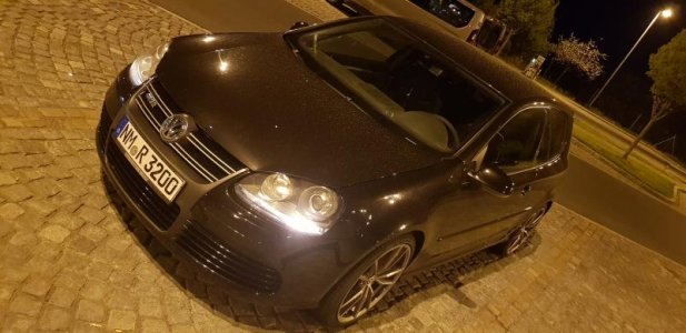

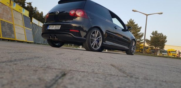

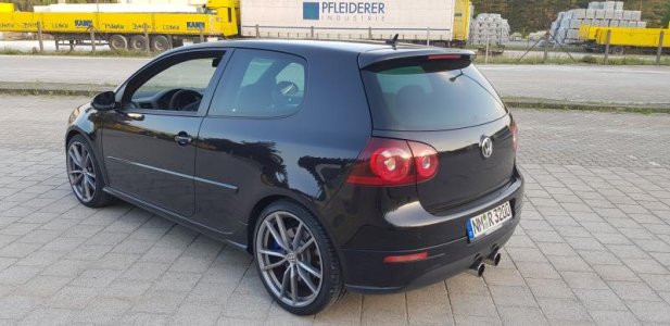

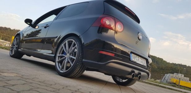

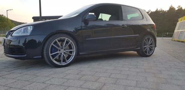

So nun kommen endlich die gescheiten bilder:D
Habe ihn mal von jeder Seite und jeden Winkel fotografiert8)
