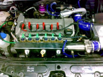

So,auto Läuft wieder, diesmal auch recht ordentlich.
Hier mal so paar Fotos vom Aktuellen stand, wobei ich noch nicht weiß ob der wasser LLK bleibt oder doch einer in die Front kommt.
Ist alles noch nicht 100%, also gelackt oder so, sondern erst mal nur technik die Klappt.
Optisches Feintuning kommt noch.
Zur Leistung kann ich zur zeit nichts sagen, ausser das mir VAG-com im DSG steuergerät ein maximalwert von 470Nm anzeit bei ca: 0,6-0,7 bar.
Weiß nicht wie genau die werte sind oder ob man die überhaupt gebrauchen kann, aber würde ja grob hinkommen da HGP ja bei 0,8 bar 515Nm angibt.
Da die Software die gleiche ist die Paul mal hatte ist sie auf 1,5 bar abgestimmt, somit kann es sein das bei den kleinen ladedruck die zündung etwas mehr nach vorne könnte und somit noch paar Nm und PS bei gleichen ladedruck mehr drin wären.

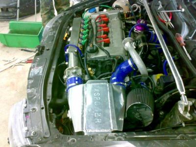

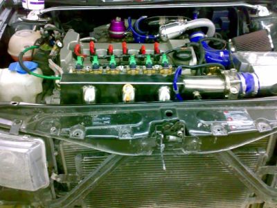

Hast du noch ein paar bessere Bilder ?? Detaillösungen würden mich interessieren...
wie schauts aus mit den Leuten von der Rennleitung zwecks abnahme ?
  • Mein R32 Turboumbau Beitrag #93
Hi Keule,
freut mich das du vorwärts gekommen bist, und es sieht gut aus und was den wasser LLK angeht, schmeiß den raus oder kauf ein mit ordentlichem netz das auch kühlt oder mach ein richtigen vorne rein aber auch dann bitte kein china schrott für 80€ oder 200€ verbauen, die bringen nichts.
