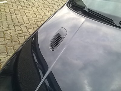

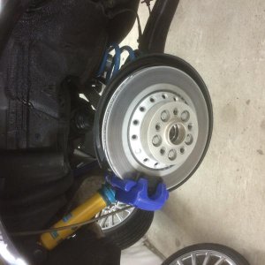

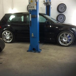

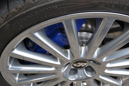

So habe wieder etwas Zeit gefunden ;)
Die Saison 2014 bin ich dann so gefahren wie vor beschrieben.
Da ich aber nicht zu frieden war, habe ich an der Karosse und dem Fahrwerk noch Veränderungen vorgenommen.
-Fahrwerk Billstein B16
Distanzscheiben VA 15mm/ Seite
Hinten H&R fest verschraubt 25mm/ Seite
-Bremsanlage VA 6 Kolben ZR-L 17
mit ORG Scheiben HA 310mm mit ORG Sätteln
blau gepulvert
Schmidt Phantom 19" 9J 235 /35
ORG Felgen Ronal
OZ Superleggera Größe wie ORG
Alle gepulvert Silber Diamant
-Karosse Kotflügen links rechts neu
ca. 1,5cm gezogen, das war ein Verrückter:)
das hat er mit dem Hammer gemacht, aber super geworden!
-Motorhaube Lufthutzen vom M3 eingearbeitet dann zum Lackierer.
LG Jörg

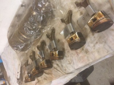

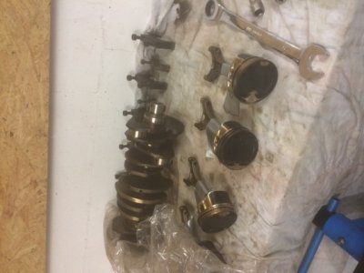

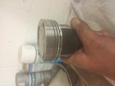

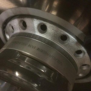

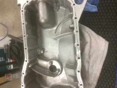

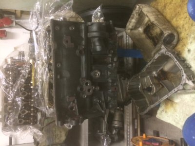

So weiter geht's mit dem Motor Abenteuer!!
Vom Autoverwerter Motor gekauft, eigentlich sollte es ein
BFH sein, nach dem Prüfen stellte sich aber heraus das der
Block vom Phaeton ist BRK aber egal, denn alle Anbauteile
waren doch vom BFH Motor. Dann den Motor eingebaut ,
und los. Leider stellte sich dann heraus das der Motor Öl braucht
ca. 1 Liter auf 1000km das ging dann aber mit der Zeit so auf 0,5 Liter runter, blieb dann aber so. Das war für mich aber nicht zufriedenstellend.
Fing dann in der Saison 2015 an den ORG Motor neu aufzubauen, aber dieses mal richtig nämlich cpl.
Alles auseinander und erst mal gereinigt.
LG Jörg

Und warum hat er Öl gebraucht ? was gefunden? *noahnung*
  • Mein R32 aber Stärker Beitrag #10
KOKI48
KOKI48
12.01.2013
97
52
Öl-Abstreifringe nicht richtig montiert !

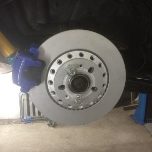

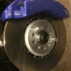

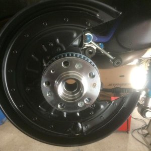

Hier sind noch ein paar Bilder von der Bremse hinten auf nachfragen über das Ankerblech hinten. Die sind vom Phaeton mussten umgearbeitet werden und wurde so auch eingetragen
Gruß Jörg

  • Mein R32 aber Stärker Beitrag #12
LuiLeberwurst
LuiLeberwurst
04.03.2015
694
289
Das sieht doch schick aus... [emoji123][emoji106]

  • Mein R32 aber Stärker Beitrag #13
Tankwart
Tankwart
30.12.2015
188
382
Sieht echt gut aus.
Ich habe das Blech gleich weggelassen....
  • Mein R32 aber Stärker Beitrag #14
KOKI48
KOKI48
12.01.2013
97
52
Naja der Tüv hat mir vorher schon gesagt, das er das haben möchte sonst
gibt es Probleme bei der Eintragung .
  • Mein R32 aber Stärker Beitrag #15
Tankwart
Tankwart
30.12.2015
188
382
Gab bei mir zum Glück keine Probleme 8)
