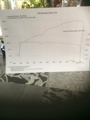

  • Mein R32 aber Stärker Beitrag #21
Ich hab nicht gesagt das ich das geknackt habe aber knapp

naja, das sind die bekannten ca. 280PS / um 360NM nach EWG und beim Boch FLA ist das so eine Sache mit der Messgenauigkeit. Wenn das DSG bremst, ist die NM Grenze nicht korrekt angepasst. Schaltzeiten, da gibt es unterschiedliche Werte je nach Fahrzustand, Schaltzeit komt mir etwas lang vor.
Du hast eine geringe Verdichtungserhöhung (planen) und den Rest macht die NW und ein wenig der Fächer. Echte 300 EWg PS schaffst du nur mit einer zusätzlichen Kopfbearbeitung und optimalen Abstimmung.
edit: aber trotzdem viel Spass damit, die Leistung ist sicherlich merklich vs. zuvor.

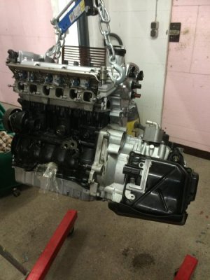

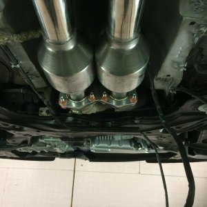

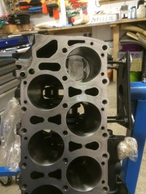

Funktioniert wenigstens
Hier noch ein paar Bilder
Nun geht es ans nächste Projekt

  • Mein R32 aber Stärker Beitrag #25
was hast Du eigendlich fürn Fächer verbaut?
  • Mein R32 aber Stärker Beitrag #26
Friedrich Motorsport
  • Mein R32 aber Stärker Beitrag #27
sieht doch alles lecker aus :great: AGA mit TÜV?
