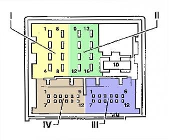

Habe gerade das Navi eingebaut bzw wollte ich das was aber dann leider danke des anderen steckers nicht funktioniert hat!
Kann es sein das der R32 (5.2003) einen Can Radiostecker hat?
Habe das mal eben durchgemessen und da liegen nur 2 mal dauerplus an und einmal masse.
Welchen Adapter brauche ich da damit ich nen normalen ISO Stecker bzw Radio anklemmen kann? Und wo bekomme ich den am besten her?
Anklemmen könnte ich das Radio so zwar aber dann würde es sich ja nicht mit der Zündung ausschalten.
Mfg Marco
  • Marco´s R32 Biturbo :-) Beitrag #87
  • Marco´s R32 Biturbo :-) Beitrag #88
Die Delta Radios von VW hatten von Anfang an Quadrax und CAN. Nur die MFD Farbnavis haben andere Stäggers ;)
  • Marco´s R32 Biturbo :-) Beitrag #89
danke Svenni das ist natürlich mist :-/ weist du wo ich da nen passenden adapter finde? bzw wo ich den her bekomme? Es haben ja mehrere aus dem Forum andere Navis verbaut das muss ja irgendwie funktionieren bzw da muss es ja nen passenden adapter geben.
EDIT: so sieht der Stecker bei meinem Radio aus
  • Marco´s R32 Biturbo :-) Beitrag #91
Danke :anbet: komisch diesen adapter hatte ich gestern bei Kufatec irgendwie nicht gefunden :D
Allerdings ist der Adapter ja auch ohne Canbus Modul sprich den könnte ich dann ja auch selber bauen... Allerdings wie funktioniert das dann mit dem Zündungsplus ? Wird das dann dirrekt vom Zündschloss abgegriffen oder woher bekomme ich das ?
Mfg Marco

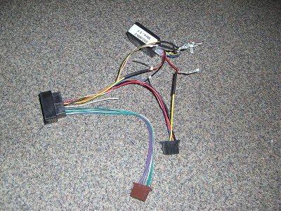

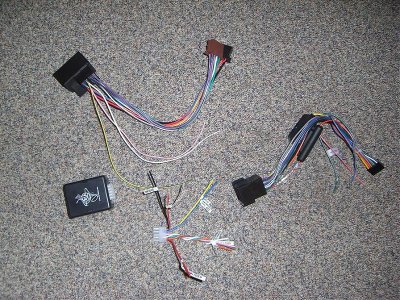

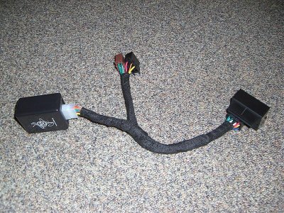

Hoi zusammen,
habe jetzt ne andere Lösung wegen dem Radio gefunden :D
Und zwar habe ich mir nen Adapter von Quadlock auf ISO gekauft damit ich das schonmal umstecken kann! Dann noch son kleinen Canbus Adapter den kann ich an die 2 Canleitungan anklemmen und bekomme dann Zündungsplus dimmung der Beleuchtung usw alles ausgespuckt 8) Hat zwar 50 euro gekostet aber dafür kann ich heute gleich weiter basteln!
Werde heute abend mal Bilder einstellen wenn alles geklappt hat.
Mfg Marco
  • Marco´s R32 Biturbo :-) Beitrag #93
Hoi,
also ich habs jetzt endlich geschafft das Radio läuft optimal alles plug and play mit dem Can Adapter!
Das Rdio schaltet sich nun ganz normal mit der Zündung ein und aus ohne das was umgeändert werden musste und Kabel verlegt werden mussten :great:
Habe mal 3 Bilder davon gemacht!
Bild 1 sind alle Teile als sie noch nicht verkabelt waren sprich der Adapter und das Can Modul.
Bild 2 ist der fertig gelötete Adapter.
Bild 3 als dann alles fertig war und schön mit original VW Kabelband umwickelt wurde :D 8)
Mfg Marco
  • Marco´s R32 Biturbo :-) Beitrag #94
Schön das du ne Lösung gefunden hast:-D :great: Aber wie hast du den Kabelsalat hinters Navi bekommen*schock*
  • Marco´s R32 Biturbo :-) Beitrag #95
naja so viel wars jetzt net wirklich wenn ichs mit meinem 5er R32 vergleiche :D aber der 4er hat doch eigentlich genügend Platz da hinten war überhaupt kein problem habe den meisten salat nach unten hinters klimateil gemacht da ist nen haufen platz.
Mfg Marco
