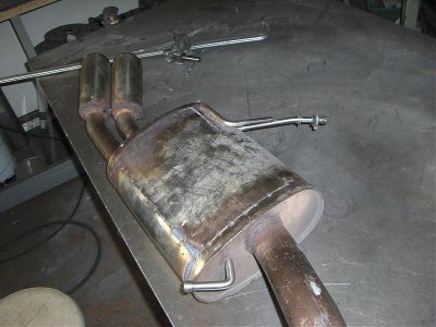

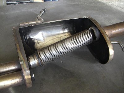

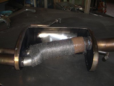

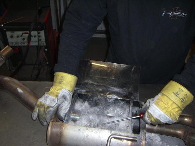

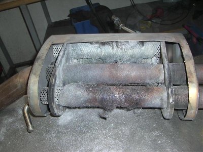

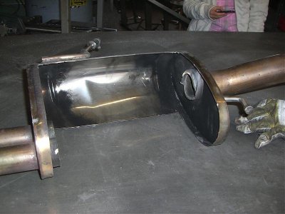

Hallo zusammen,
es gibt mal wieder ein Update :)
Hier mal ein paar Bilder von meinem Besuche bei Stjepan :anbet:
Der Bastuck ESD den ich drunter hatte war ne richtige bremse :) nachdem er etwas turbotauglich gemacht wurde ist dies auch nochmal deutlich an der leistung bzw ansprechverhalten bemerkbar gewesen :D
An der stelle nochmal ein riesen dankeschön an Stjepan der sich mit dem Dämmmaterial auf dem ESD rumschlagen musste :D :anbet:
So hier mal ein paar Bilder :)
Mfg Marco

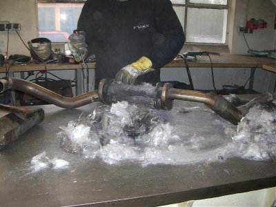

  • Marco´s Lupo GTI Motorumbau auf 1.8T 180 PS (Bilder) Beitrag #170
golf5GTI
golf5GTI
25.02.2007
2.223
Hoer noch zwei.

  • Marco´s Lupo GTI Motorumbau auf 1.8T 180 PS (Bilder) Beitrag #173
Raoul_Duke
Raoul_Duke
24.06.2009
4.443
70
attachment.php
Ist das so das Endstadium der Arbeit im Inneren?
Also nur noch wieder "Deckel" außen rum?
Ich frag wegen dem Spalt zwischen dem 90° Bogen und dem Ausgang zum Endrohr und dem Klebeband?
  • Marco´s Lupo GTI Motorumbau auf 1.8T 180 PS (Bilder) Beitrag #174
golf5GTI
golf5GTI
25.02.2007
2.223
nein natürlich nicht ;)
Habe nur nicht die ganze zeit bilder machen wollt dem stjepan nicht so auf die nerven gehen ;-)
Wurde natürlich alles komplett verschweißt und dann mit dämwatte gefüllt und alles wieder sauber zu gemacht ;-)
Stjepan hat da keinen pfusch gemacht das ist schon alles sauber gemacht worden :)
Mfg Marco

Pfusch wollt ich auch weder andeuten noch unterstellen.
Ich hab halt wirklich keine Ahnung wie sowas innen ausschaut wenn man das von Hand macht.

  • Marco´s Lupo GTI Motorumbau auf 1.8T 180 PS (Bilder) Beitrag #177
OliveR32
OliveR32
30.06.2006
3.309
33
Cool :D 8) :great: Genau auf dem selben OP-Tisch wurde meine Caddy GTI AGA auch geöffent,durchgängig mit Lochrohr gebaut und mit zig Meter Stahl/Steinwolle wieder gestopft.Man glaubt garnicht was da reinpasst wenns richtig gestopft wird*schock*
Der Stjefan hats einfach drauf:clap: :anbet: :joy: :!: mehr Worte brauchts nicht mehr zu verlieren zum Thema AGA Gott...
Der Lupo wird richtig böööööse*buck* :great:
