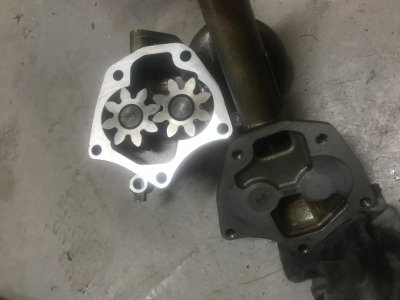

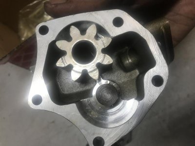

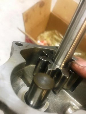

jetzt folgen die Infos zur Ölpumpe
fahre 10W60:
Beim Start hatte ich einen Öldruck von ca 5bar...
Wenn der Motor warm war nur mehr 0,7bar ca..
Daher der Tausch, nach dem Ausbau bestätigte sich auch der Druckverlust, bzw sah man noch mehr...
Hier die Bilder dazu
Mit der neuen Pumpe ist wieder alles in Butter von den Werten her...
Außer das ich die Pumpe 2 mal einbauen musste, da ich beim ersten mal vergessen habe sie zu füllen *roll**noahnung*
fahre 10W60:
Was hast du jetzt mit der neuen Pumpe für Werte?
Was wäre so schlimm gewesen sie ungefüllt einzubauen? Das Öl zieht sie sich doch schnell an ^^

Das mir dem vorfüllen hatte ich auch. Gschwind in Eimer Öl gehalten und gedreht, danach war unmittelbar Öldruck da. :great:
  • moserman's R32T Beitrag #124
schaue ich dir beim nächsten Start...
Sie schaffte es nicht das Öl zu fordern - sie war ungefüllt eingebaut und ich versuchte alles....
ja richtig dann beim 2ten mal in einen Eimer gehalten und dann gedreht mit dem Akkuschrauber..
Dann wieder eingebaut - und siehe da diesmal funktionierte es...
Warum wiso k.a. aber füllt sie einfach vorher

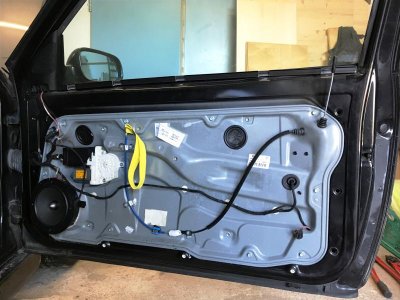

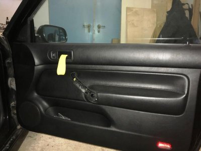

und es geht weiter mit einer neuen Idee
Paar teile besorgt - die Oma brav nähen lassen - und dann getestet..
Aber seht selbst...
geht ein wenig stärker aber funktioniert, mir gefällt der Rallyestyle *roll*
  • moserman's R32T Beitrag #126
:great: ... aber den Türgriff muss deine Oma noch zuhäkeln. :D
  • moserman's R32T Beitrag #127
Sorry aber was soll die Schlaufe? GT3 RS Style? Find das ein wenig... naja, sagen wir mal freaky*roll*
  • moserman's R32T Beitrag #128
Gefällt mir gut :) bin bei mir auch noch auf der Suche nach ner Schicken Lösung :great:
  • moserman's R32T Beitrag #129
haha ja stimmt der war noch draußen , ist aber schon wieder eingesetzt ;)
jap genau - tür öffnen statt dem Griff , wollte einfach was anderes haben
Danke ;) - ich finde die Lösung Preis/Leistung am besten...
Hab auch überlegt die Ganze Verkleidung durch eine Platte zu ersetzten z.b. Carbon - aber auf die Boxen möchte ich dann doch nicht verzichten *noahnung*

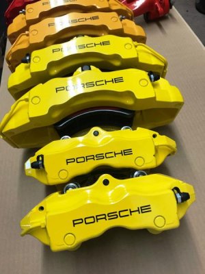

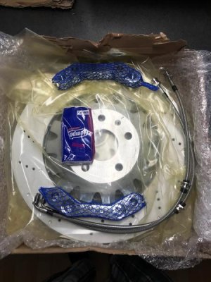

Es geht weiter: Bremsenupgrade
Vorne:
6-Kolben Z18 Porsche Sattel
370er TTRS Scheiben
Hinten
4-Kolben Porsche Sattel
310er Bremsscheibe vom Phaeton
Ori R32 Sattel als Handbremse

Von wem sind die Halter? Wenn sie von epytec sind, dann berichte mal ob sie bei dir passen.
  • moserman's R32T Beitrag #134
Und warum nimmt man eigentlich die umgebohrten TTRS Scheiben die nichtmal in der 3. Generation richtig funktionieren...? *noahnung*
  • moserman's R32T Beitrag #135
JA sind von Epytec - passte alles soweit eigtl ;) Gab keine Probleme..
was speziell meinst du?
wiso umgebohrt? hmm *noahnung*
Hätte es andere gegeben?
  • moserman's R32T Beitrag #136
Weil am Samstag einer bei mir war und er seine epytec Adapter massiv nacharbeiten musste.
Natürlich gibt es viel bessere Alternativen zu den Tt Scheiben. Dazu zählen die b5,B7 Rs4 Scheiben!
  • moserman's R32T Beitrag #137
Und umgebohrt weil der TTRS einen anderen Lochkreis hat als der Golf.*roll*
  • moserman's R32T Beitrag #138
Welcher 4 Kolben Sattel ist das für die Hinterachse ??
  • moserman's R32T Beitrag #140
ah okay - ne passte alles...
hmm ja jetzt ists eh zu spät - hoffentlich halten sie lange ^^
Normalerweise richtig ja - aber mein Golf hat auch LK 5x112 :great::D
Müssten diese sein?
996.352.421 + 996.352.422
ja richtig
Porsche Teile Nr: 955.352.421 + 955.352.422
BremboT.-Nr. li: 20.7673.03 + re 20.7673.04
