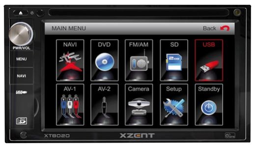

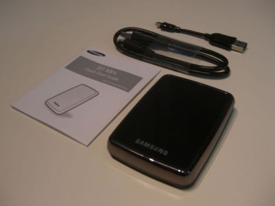

Hoi,
nee es handelt sich um ein Xzent XT 8020 welches ich im Lupo verbaut habe.
Habe unten mal ein Bild eingefügt welches Gerät ich meine :)
Ich finde das Gerät klasse und es war auch nicht soo teuer.
Das einzigste was mir nicht gefallen hat war das der USB nur an der front ist und man ständig nen Kabel rumhängen hat oder nen USB stick raussteht.
Also habe ich das Gerät zerlegt und habe mir an den originalen Port zusätzlich nen USB Kabel angelötet welches ich hinten rausgeführt habe und mit einer USB Buchse versehen habe.
Dann habe ich mit dem Hersteller gesprochen der sehr Hilfsbereit war und mir gleich verraten hat wieviel spannung das Gerät zur USB Buchse raus lässt und habe mir dann eine 1,8" HDD besorge von Samsung die nicht mehr verbraucht und diese angeschlossen :) es funktioniert alles bestens :)
Klasse ist eben auch das man von dem Medium auch videos wiedergeben kann :) habe da jetzt nen haufen Filme und Musikvideos und meine komplette MP3 sammlung drauf und es ist trotzdem noch massig platz :)
Aber mal abgesehen davon sollten auch andere HDD´s im RNS funktionieren allerdings was bringt mir das .... dies kann von der HDD eh nur MP3 wiedergeben dies wäre meiner meinung nur interessant wenn das RNS510 auch videos von HDD wiedergeben könnte.

Sehr geil..:great:
Ich steht auf solche "Basteleien" 8)
Front-USB find ich auch voll nervig, werde mir auch n Kabel ins Handschuhfach legen.
Habe aber anstatt einer großen HDD lieber mehrere Sticks, da hab ich öfter mal was neues.
Aber ich hab auch bloß Audio.
Für Deine Nutzung ist das schon optimal so.
