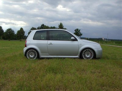

Hallo zusammen,
wie manche vieleicht schon mitbekommen habe habe ich meinen Lupo GTI auf 1,8T umgebaut :D also wollte ich den mal vorstellen :-)

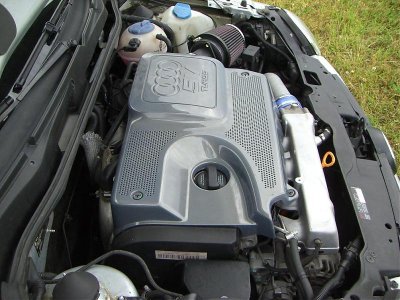

Verbaut ist ein 1.8T aus dem audi TT mit 180 PS und 6 Gang.

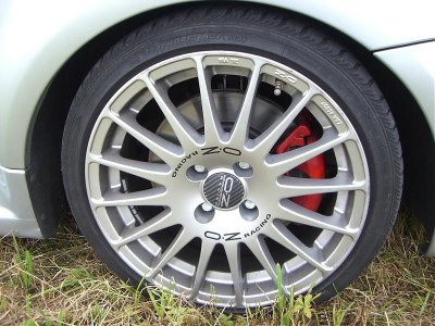

Vorne sind G60 bremsen verbaut und eine spezielle AGA ist auch verbaut 8)
Naja schaut selber mal habe heute mal nen paar bilder gemacht würde mich sehr über eure meinungen und kritik freuen :D 8)
Mfg Marco

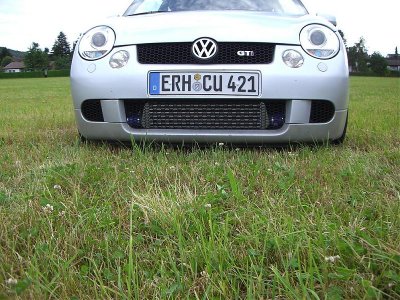

  • Frontansicht eines silbernen VW Lupo GTI auf einer Wiese, mit sichtbarem Kühlergrill, Kennzeichen und Ladeluftkühler hinter der unteren Frontöffnung.

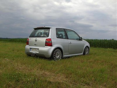

  • Silberner VW Lupo GTI mit tiefergelegtem Fahrwerk und mehrteiligen Felgen steht seitlich auf einer Wiese; im Hintergrund Bäume und bewölkter Himmel.
  • Silberner VW Lupo GTI mit mehrspeichigen Felgen und Doppelauspuff steht auf einer Wiese vor einem Maisfeld.

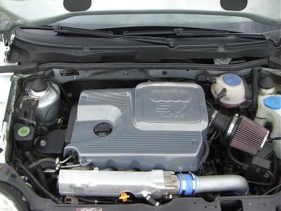

  • Motorraum eines Lupo GTI mit Audi-TT-1,8T-Motor: graue Audi-Motorabdeckung, silberne Ansaugrohre und offener Sportluftfilter.

  • Blick in den Motorraum eines weißen VW Lupo GTI mit Audi-Motorabdeckung, silbernem Ansaugrohr und offenem Sportluftfilter.
  • Motorraum eines VW Lupo mit großflächiger Audi-Abdeckung auf dem 1.8T-Motor, sichtbarem Luftfilter und silbernen Metallrohren.

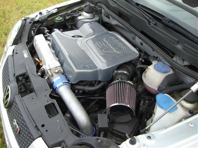

  • Nahaufnahme des Motorraums mit silbernem Ladeluftrohr, blauem Silikonschlauch und großem kegelförmigem Luftfilter.

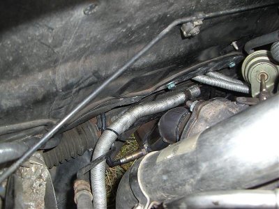

  • Nahaufnahme des Motorraums mit gewundenen Kabeln und silbernen Hitzeschutzschläuchen zwischen dunklen Motorteilen.

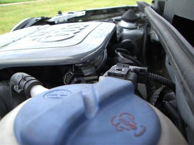

  • Nahaufnahme des Motorraums mit Motorabdeckung und blauem Kühlmittelbehälter.

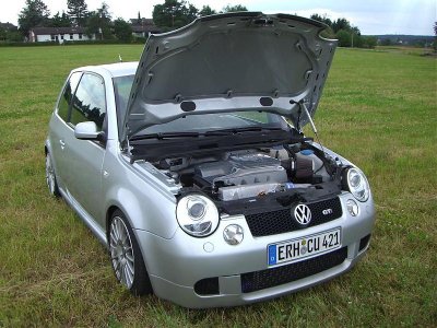

  • Marco´s Lupo GTI Motorumbau auf 1.8T 180 PS (Bilder) Beitrag #3
und noch eins zuletzt 8)
  • Silberner VW Lupo GTI steht auf einer Wiese, die Motorhaube ist geöffnet und gibt den Blick auf den Motorraum frei.

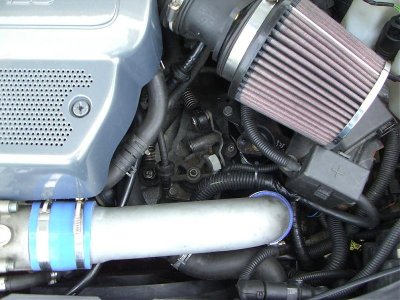

Sieht auch recht sauber aus,nur tät ich an der Spritzwand noch nen Hitzeschutz anbringen und den offenen Lufi tät ich auch ersetzen...
Aber das ja Kleinkram! War die Elektrik ein großer Akt???

Aber mach eine vernünftige Luftführung rein und hau den offenen Luftfilter raus.

Also kopflastig ist er auf keinen fall geworden vom fahren her merkt man eigentlich garkeinen unterschied wird wohl auch daran liegen das der originale 1.6 mit 6 gang nur ca 40 bis 50 kg leichter ist als der 1.8T mit 6 gang *buck*
Das mit dem lufi ist alles net so einfach da ist absolut kein platz ! und der originale kasten da brauch man garnet drüber nachdenken den irgendwo unter zu bringen lol
naja aber geht halt net anders aber des taugt so auf alle fälle rennt sehr gut der kleine und bald gehts dann noch zum zoran die software etwas anpassen lassen :D
Klaro auf ein treffen werde ich mit sicherheit auch mal mit dem lupo kommen dann könnt ihr euch mal die rücklichter von einem lupo anschauen *buck* 8)
Mfg Marco

Schöner Umbau, schaut TOP aus.
Nur musst du dir wirklich wegen deiner Ansaugen noch ein wenig den Kopf zerbrechen, weil so saugt er warme Luft aus dem Motorenumfeld an und das mögen Turbomotoren nicht wirklich, besonders der 1.8T erzeugt eine gute Abwärme und im Lupo Motorraum wird es noch wärmer als im GOLF/TT da es dort noch enger ist. Auch ist der offene Filter ein LMM-Mörder, bezüglich den eingeölten Filterelementen. Eine abgeschiermte CDA-Box und Schlauch und es ist wunderbar.
Versuch doch mal einen Schlauch zu verlegen. Es ist machbar wie dieses Bild hier zeigt. Ist zwar ein 2.0 Liter S3 Motor mit 265+ PS :) aber sonst baugleich zu deinem mit Xenonlicht und Spritzwasserbehälter am linken Dom.
