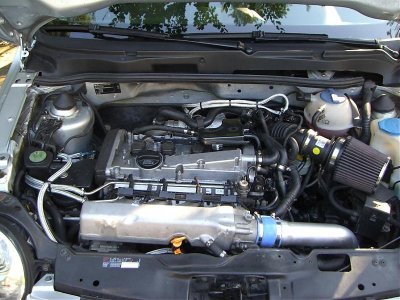

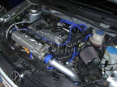

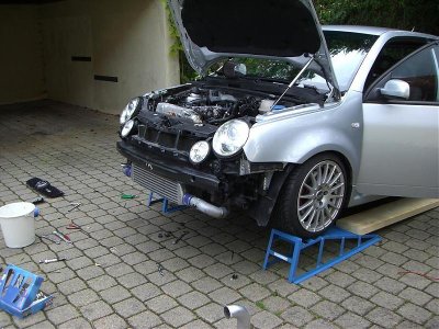

Hoi zusammen,
hier mal 2 neue Bilder :)
Am wochenende habe ich mal den neuen Lüftermotor eingebaut da bei meinem leider die erste Stufe defekt war 8-( dumm nur das alles so eng zugeht das ich die komplette front abbauen musste.
Naja hier mal die Bilder und eins noch vom Motorraum wie er gerade aussieht wird aber noch was passieren :D 8)
Mfg Marco

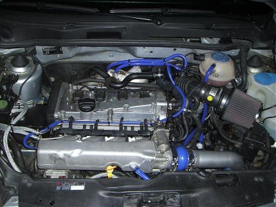

Habe heute mal wieder etwas am lupo weiter gemacht und zwar habe ich mal nen paar neue schöne schläuche verbaut :) mal sehen wenn ichs schaffe stelle ich später nochmal nen paar neue Bilder ein ;-)
EDIT: hier noch ein Bild viel ist nicht passiert war aber doch ein wenig Arbeit 8)
Mfg Marco

sind komplette schläuche habe die beim aubeck geholt gibts da als meterware ist allerdings nicht gerade billig.
jetzt kommt noch nen samco ansaugschlauch drauf und die anderen schläuche werden auch noch alle durch gescheite ersetzt dann noch der deckel und ansaugbrücke und rohre gepulvert dann sollte das schon gescheit aussehen :D
Ist allerdings ne fummelei gewesen die ganzen schläuche zu wechseln schaut zwar net nach viel aus aber war doch ein wenig arbeit :) aber was tut man nicht alles wenn man urlaub hat *buck*

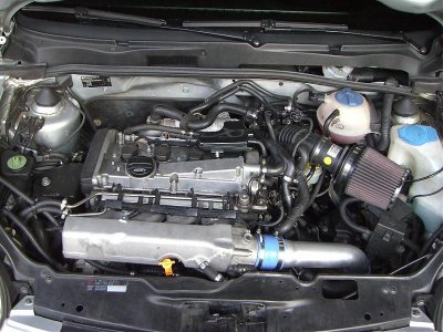

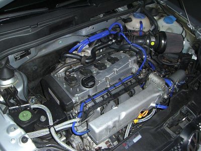

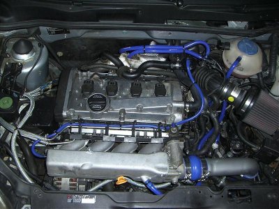

Hallo zusammen,
gibt mal wieder nen Update :D
Habe nen paar schläuche zur Silikon ersetzt und das komplette unterdruckzeugs samt ventile rausgehauen :)
Rausgeflogen ist das N249 Ventil steuerung fürs Schubumluft
Und das N112 für die Sekundärluftpumpe.
Zudem ist noch die komplette Sekundärluftpumpe mit alles Schläuchen usw rausgeflogen. Unterdrucktank wurde auch komplett enternt und somit geht nur noch der Unterdruck von der Ansaugbrücke zum Benzindruckregler weiter zum Schubumluft und fertig :)
Zudem habe ich die Drosselklappe etwas gedreht damit die Anschlüsse besser passen und habe die Kabel der Drosselklappe etwas verlängert die waren eh sehr knapp bemessen :)
Hat jetzt ein deutlich besseres ansprechverhalten und nen größeren Turbobums 8) weil das N249 dafür da ist eine sanftere entwicklung der leistung zu bewirken *lol*
Dann wurde noch ein neues bewegliches Silikonstück zwischen Drosselklappe und Laderohre eingesetzt zudem noch gescheite Schellen die auch was aushalten *buck*
Mit Zoran habe ich auch schon telefoniert und werde am 17 Oktober (samstag) mal bei ihm mit dem Lupo vorbei schauen :D 8)
Hier noch ein paar Bilder vom Motorraum sind nicht die besten und auch bei dunkelheit gemacht aber es werden demnächst noch gescheite Bilder kommen wenn alles gepulvert ist :great:
Mfg Marco
