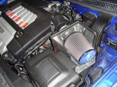

Da sich viele an deinem LuFi stören, wie wärs denn mit so nem "Hitzeschutzblech" ? :great:
  • Marco´s Lupo GTI Motorumbau auf 1.8T 180 PS (Bilder) Beitrag #50
ja das schaut net schlecht aus an sowas hatte ich bereits auch schon gedacht :) weis nur net woher man sowas bekommen könnte... müsste man sich halt selber aus nem aliblech oder so biegen.
Die andere sache ist halt ich bräuchte dann einen schlauch der kaltluft pustet und genau da ist das problem :D da ist nirgendwo mehr platz um da was gescheit durch zu führen aber muss mir da was überlegen.
zudem ist da auch noch der batteriepol im weg aber gut dafür lässt sich bestimmt nen anderer platz finden :)
Noch diese woche arbeiten dann habe ich 2 wochen uraub da werde ich noch ein wenig weiter an dem kleinen basteln dann gibts auch nen paar neue bilder ;)
Mfg Marco
  • Marco´s Lupo GTI Motorumbau auf 1.8T 180 PS (Bilder) Beitrag #51
Is auch selbst aus einem Alu-Blech gebogen...;)
Das Blech (ca. 0,8mm stärke) kriegste bei ebay, die Vorlage dafür kannst dir recht einfach aus nem Karton zurechtbasteln.
Kantenschutz noch rum und das Teil sieht aus wie Orginal!
Nach oben dämmt die Haubendämmung und auch die direkte Motorwärme wird sehr gut abgestrahlt.
Bei nem org. Luftfilterkasten is die Ansaugtemperatur auch nicht kühler, wer bei gutem Betrieb schonmal auf den LuFi-Kasten gelangt hat weiß wovon ich rede.... *schock*
Für die Luftzufuhr kannste evtl. auch bei ebay nen dünnen Aluflex Schlauch kaufen, den kann man dann überall schön durchzwengen kann. :great:
