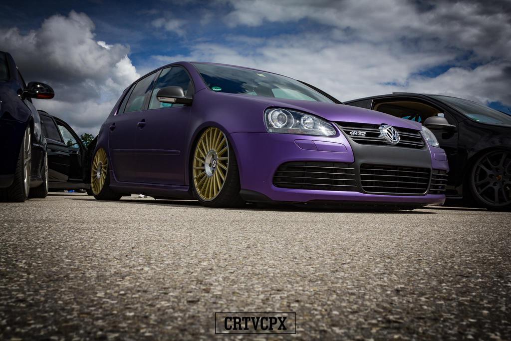

Hinten liegt er auf den Antriebswellen,vorne steht er innen an der Radhausschale an,also nix an der Karosse gemacht,klein bischen mehr Sturz vorn und hinten,SRS Teck Kotis und mehr hab ich nicht gemacht.
Kannst zwar auch ohne Radhausschale fahren gewinnst aber net großartig viel mehr und dir hauts halt den ganzen Dreck dann unten rein.
Also mir reichts vollkommen so.

Ok. Sieht ja schon sehr geil aus. Srs Tec Kotis hab ich ja bereits. Und wenn er ganz unten ist lasst du ihn auf den Antriebswellen aufliegen oder hast du das begrenzt das die knapp nicht aufliegen? Mfg

Hinten laß ich den auf den Wellen aufliegen,hab das jetzt seit 2 Jahren drinn und keinerlei Probleme mit den Wellen hinten gehabt,und vorn hast ja bei den SRS nen kleinen Rand als Radhausschale schon fest mit drann wo du die Orginale dann einfach drüber steckst und das halten die auch locker aus wenn die Reifen da dann anliegen:great:
Weißt schon was Du für eins einbauen willst?
