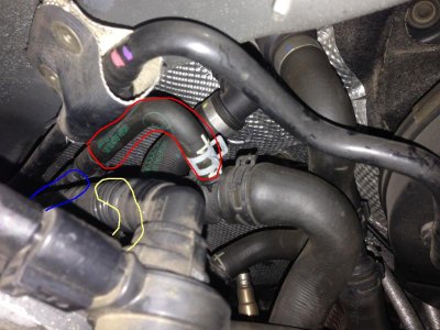

  • Leistungsverlust Beitrag #87
orbitalRS
orbitalRS
24.08.2013
150
20
hab noch mal fix ein foto gemacht, ist nicht das beste, ich weiß...
welcher von denen ist der besagte schlauch (hier zu sehen: http://www.landfrauenboehl.de/index.php?page=Thread&postID=182834#post182834 )? hab mal farbe ins spiel gebracht.
sieht ja beim .:R doch ein wenig anders aus! der gelbe ist leicht verdeckt und geht nach unten weg.
alle schläuche sind gut fest, das epdm fühlt sich geschmeidig an, nicht porös, konnte keine einfallstellen erkennen, welche den unterdruck hätten mindern können. auch alle schellen sitzen ordentlich und fest...
hmmpf

  • Leistungsverlust Beitrag #88
es geht um die dünnen Unterdruckleitungen, zur Unterdruckdose vorne am SSR (sieht man schwer ein) und die Dose an sich.
Die Dose sollte im Stand beim Gas geben sich vor allem mal bewegen (Gestänge)
"Das Unterdrucksystem der Saugrohrumschaltung beginnt unmittelbar hinter der Drosselklappe mit einem dünnen Kunststoffschlauch, der am Kettenkasten vorbei, unter der Ansaugbrücke verschwindet. Dort führte er in den (Unterdruck)Vorratsbehälter, dann zum Rückschlagventil (war leicht undicht), weiter zum Magnetventil (der eigenliche Fehler, da hier der Unterdruck verloren ging) und dann wenn das MSG die Umschaltung frei gibt, gelangt der Unterdruck zur Dose, die rechts vorne sichtbar ist und mittels Hebel die Klappe umstellt. "
