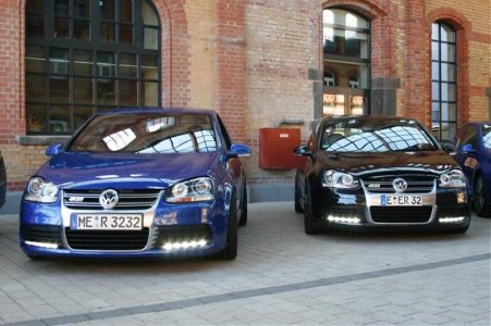

also ich verbaue die TFL beim R32 bzw. GTI/GT in die unterste Rippe, und ich verwende einen seperaten Kabelbaum mit Steuergerät, der die TFL beim einschalten der Zündung automatisch einschaltet, und sobald das Stand-/ Abblendlicht sich zuschaltet dimmen die TFL als Standlicht ab.
Ebenfalls übernehmen die TFL auch die Parklichtfunktion links und rechts.
Das Zündplus nehme ich aus dem Sicherungskasten, wo die TFL dann auch eine eigene Sicherung bekommen.

  • LED-TFL vom Audi S6 Beitrag #225
Hallo,
will meinen Golf V Sportline auf R32 Front mit S6 TFL umrüsten. Ich möchte die TFL auch in die unterste Rippe einbauen.
Welche Bauhöhe habe ich dann von der Strasse bis Unterkante TFL.
Frohe Weihnachten
Eric
  • LED-TFL vom Audi S6 Beitrag #226
hallo!
ist das bild in offenbach am achat-plazza-hotel gemacht worden?
s. G. isyrider111

Also bei mir (R32, nicht speziell tiefergelegt) sind es 25,7 cm von der Strasse bis Unterkante TFL (gemessen Mitte TFL). Mit Unterkante TFL meine ich das beleuchtete LED-Band, da die TFL als ganzes ja noch weiter runter gehen).

  • LED-TFL vom Audi S6 Beitrag #230
Ich denke die Antwort kann ich dir auch geben.. ja ist es! ;)
tolles hotel - fahre jedes jahr mit meiner frau für ein paar tage im dezember dorthin -
war da mal ein R32-Treffen?
s. G. isyrider111
