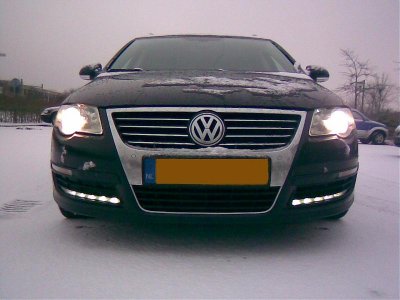

Thomas, wiedermahl vielen dank fur die extra vag-com/vds ?anderungen ?(changes, I realy need to work om my German *oops* )
The TFL sehen sehr gut aus!
Leider die ?kopflampspuher? sind noch nicht in ortnung.
Es ist leider zu kalt etwas am electric zu controlieren jetzt.
Aber ich will es shaften!
(Please don't' laugh to much for my German guys)
