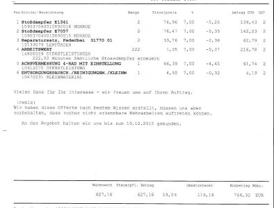

Heute die Winterpellen aufgesteckt und meinen :-D (Vergölst) gleich mal nach den Stoßis gefragt. Hier sein Angebot mit Monroes. Etwas teuer als beim anderen Hans *noahnung*
Bei den Stützlagern hat er mir von Febi abgeraten, bzw. gesagt, dass die Lemförder wirklich gut sind. Original sind Stoßdämpfer von Sachs montiert. Die sollen ungefähr gleich teuer sein.

Ja Hans , so weit so gut . Lemförder oder Febi ,ist ansichtssache .
Lemförder ist auf jeden Fall gut . Die Monroes finde ich besser !
der Preis geht eigentlich auch noch ok , sofern du vertauen in deine Leute
dort hast ( Meisterbetrieb ??) und niemanden gutes findest der es Preiswerter macht.
Stutzig macht mich immer ,wie bei dir die ,letzte Position.
Das ist zwar nicht viel, aber reine Geldschneiderei ,(üblich in der Branche)
Ist etwa so wie die 2 Reinigerkissen a 2,30 € bei der Inspektion ,in den
vollen Waschwasserbehälter .
Also lass es bald machen. Dein R 32 wird sich ganz anders anfühlen,
ruhiger abrollen und wieder viel mehr Freude machen.8):D
LG Hans ( der mit dem G. )

Okay - Danke, dann ist es ja gut. Die Vergölst-Filiale ist Meisterbetrieb - die Leute kenne ich teilweise seit Jahrzehnten und war immer zufrieden :D
Das wird aber erst im Frühjahr gemacht, wenn die Sommerpneus wieder draufkommen ;)

Rein techn. also Fahrsicherheitsmäßig ,wäre es jetzt für den Winter besser.

stimmt Hans, Winter wäre besser.
Hans Löhne Monroe sind perfekt, Achsvermessung da keine Teiferlegung etc. könnte man vernachlässigen.

nein,nein , nicht weil früher besser ist, sondern wir gerade jetzt in eine Jahreszeit gehen, in der Räder/ Reifenkontakt, bei Regen und Schnee wichtiger ist denn je . SICHERHEIT !!:X
