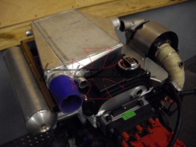

hier etwas weiter mittlerweile

wird ein golf 3 cabrio mit 4-motion strang und leistung satt
