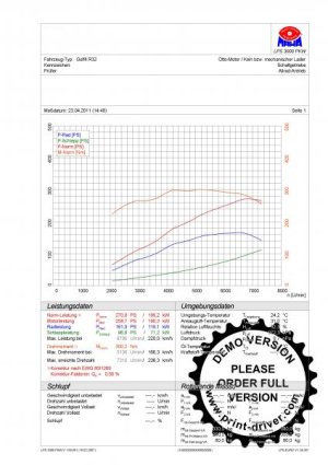

@ Atze: Es ist nicht so schade, mal so in Tunersprache zu reden, der Luftdruck war beschissen, der R hatte 105°C Wasser und 115°C Öltemperatur und es ist der Wert dabei rausgekommen. Benzin war und ist 98 Oktan Klingelwasser drin!

Leider ist das Ergebnis von dem Umbau von Felix seinem R32 Seeehr ernüchternd ausgefallen aber das hatten wir fast erwartet! Felix und ich hätten sehr gerne 280 ECHTE PS gehabt aber so wie es ausschaut ist bei 270 PS Schluss...... Ich denke mehr an Aufwand als wir getrieben haben ist kaum möglich außer man traut sich jetzt noch mechanisch direkt an den Motor ran... Drehzahl, Ventile, Ansaugkanäle und usw... Sowas ist meines Erachtens nach der völlige Blödsinn weil es in keinster Weise den finanziellen Aufwand gerechtfertigt...
Gut ich muss sage da Felix sein Auto schon mal gemessen wurde mit 4 PS mehr als Serie ( *** 2.0) ist dieses Ergebnis mit 30 PS mehr schon beachtenswert.. Von einfachen Mitteln kann man hier nicht sprechen jedoch wurde die ganze Leistungssteigerung ohne die harten Eingriffe am Motor erreicht! Ich halte die 30 PS für ordentlich aaaaaaber da man in letzter Zeit immer von allen Seiten vollgelabert wird da300 PS dort 300 PS ist es erstmal schwierig sich damit abzufinden. Ich persönlich finde es zum schreien.....

Hier ein kleiner Nachtrag meinerseits, gugsch du ;)
  • HCMP's R32 Umbau Beitrag #439
Bist du bei der Frankenausfahrt in 2 Woche dabei @ HCMP?
  • HCMP's R32 Umbau Beitrag #440
wie soll ma denn da drauf was lesen @felix *lol**lol*
