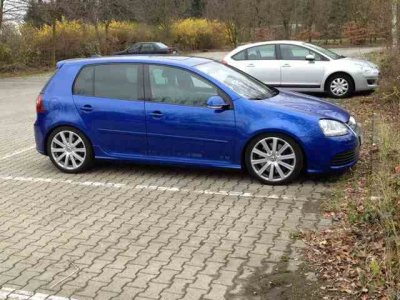

R32_Peter
05.11.2007
1.130
49
Hi ich wollte das Thema nochmal hoch holen, da ich noch eine Frage bezüglich zu diesem Thema habe!
also ich will mir auf jedenfall die Federn von H&R holen und habe jetzt zwei varianten gefunde:
H&R Artikel Nr. 29176-2 >>>> 20-25mm tieferlegung
> diese haben wohl die meisten verbaut hier oder?
oder diese hier:
http://www.eta-beta.de/shop/MB-Fede...-R32-40mm.html?referer=preisroboter&refID=100
aber 40mm tieferlegung für die originalen stoßdämpfer ist schon eine hohe zumutung für die dämpfer oder? d.h. wir wären bei 60mm insgesamt da der R ja serie schon 20mm tiefer ist (oder warens 15mm???)
vllt. könnt ihr mir ja weiterhelfen;)
Ich habe die 29176-2 drin und die reichen von der Tieferlegung auf jeden Fall aus (siehe Bild). :thumpsup:
Würde dir allerdings auch eher zu einem Komplettfahrwerk raten! :klatsch:
