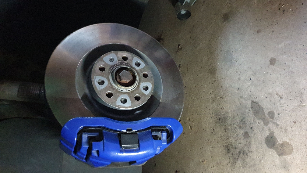

In dem Zuge sind die Bremsen einmal frisch gemacht worden, habe erstmal nur versucht die Sättel zu polieren was gut geklappt hat - das blau ist nun wieder schön glänzend und satt.
Die Töpfe habe ich abgeschliffen und neu silber lackiert, sowie die Kanten der Beläge vorne gebrochen - seit der NOS hatte ich bei 50 km/h sporadisch ein nerviges quietschen vorne, nun ist endlich Ruhe :)

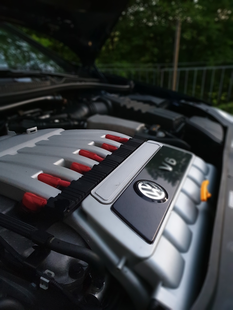

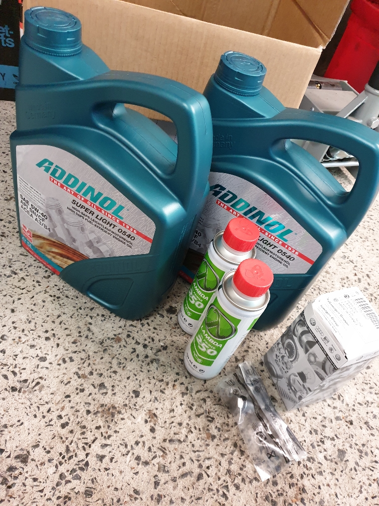

Der Motor hat eine Spülung bekommen, damit haben ja viele 3.2L Fahrer gute Erfahrungen gemacht. Kann bis jetzt nichts schlechtes sagen, Motor läuft definitiv ruhiger, Kettenwerte sind wie gehabt.

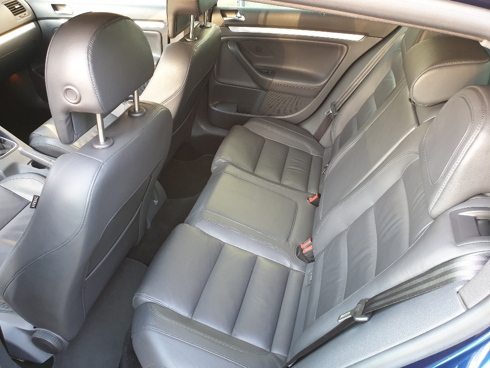

Den Sitzen habe ich auch eine Aufbereitung gegönnt, inkl. Lederreiniger, da kam gut was an Dreck raus...

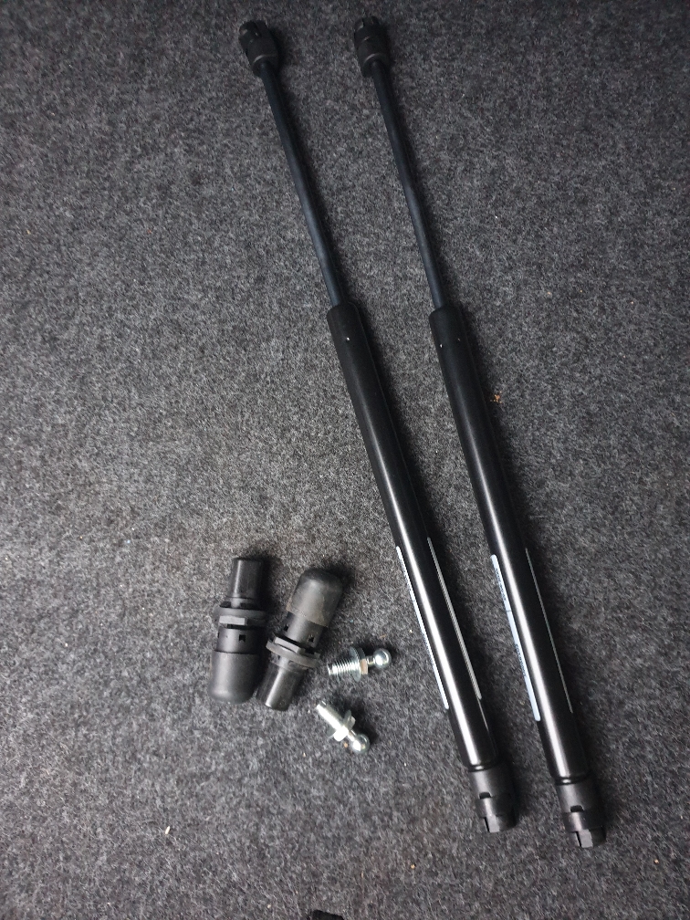

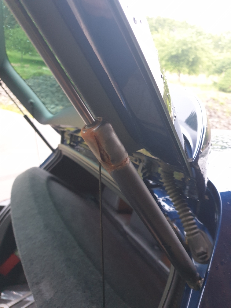

Die Heckklappe ist mit Originalzubehör auf automatisch öffnen umgebaut, die alten Dämpfer hätte ich sowieso tauschen müssen. Praktisch im Alltag :)
