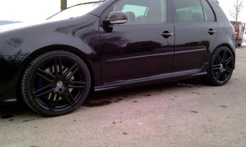

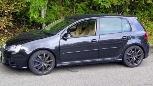

Habe gestern die Federn einbauen lassen. Hier nun der Unterschied:
Serienfahrwerk mit 18"
H&R Federn mit 19"

  • H&R Federn im R32 Beitrag #33
oben oder unten mit federn?!
  • H&R Federn im R32 Beitrag #34
  • H&R Federn im R32 Beitrag #35
oberes Bild, wobei die Federn nach einigen 1000km erst komplett runter kommen.
Optisch ok, Fahrverhaltens- technisch eher nachteilig und die Original Dämpfer laufen nun außerhalb der Spezifikations- Originalabstimmung. Aber das ist ja hinlänglich bekannt, welche Nachteile sich ggf. daraus ergeben.
Ein komplett Fahrwerk ist einfach durch nichts zu ersetzen, wer es rund und stimmig mag....allerdings einige 100 Euronen teurer.
