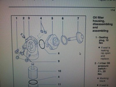

Am Filterdeckel finde ich jetzt nicht so pralle. Oben währe mir lieber. Was für nen Gewinde ist da den drin. Oben ist ja glaube ich M10x1
  • Golf 4 R32 Öltemperatur VDO ViewLine in der mittelkonsole.... Beitrag #23
Raoul_Duke
Raoul_Duke
24.06.2009
4.443
70
Müsste die richtige sein ;)

Cool. Danke. Werde mir dann mal die Sachen von VDO bestellen. Da sind die Geber nämlich extra zu bestellen. Dann kann ich das direkt mit dem passenden Gewinde bestellen. Bei Raid zum Beispiel sind die Geber dabei. Dann haben die aber Zoll Gewinde oder sowas. Also müsste man nen Adapter haben, und das will ich nicht unbedingt.

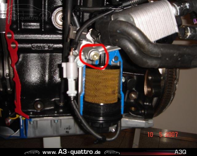

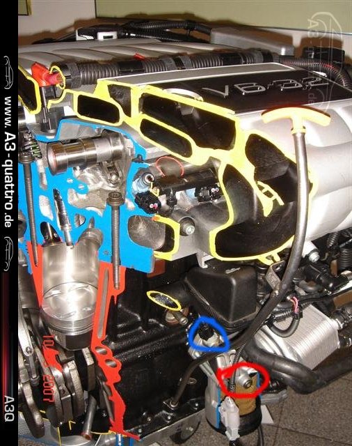

"Hier übrigens die Einbausituation:
Blau, die Originalstelle die Audi angibt. Über ihr ist der Klimakompressor normal. Der muß weg.
Rot, die alternative Stelle die Chris1985 fand. Hier kommt man relativ gut dran"
Hier nochmals die alternative Stelle
Als Sensor wählte Chris mal diesen hier für 65.- Euro von Sandtler
VDO 0-10bar für M10x1
Best nr : 650528
Weitere Geber sind hier

Danke Uwe für die Bilder. Sollte dann also wohl der richtige Blindstopfen sein. Habe mir jetzt von koso so nen Anzeige bestellt. Digital, beleuchtet und mit Sensor 65€. Leider muss ich nen Gewindeadapter benutzen von 1/8-27 npt auf M 10x1. Aber was soll's. Geht halt nicht anders.

@ Uwe: in blau sitzt doch schon der öldruckschalter drin.

Das hat so geklungen als meintest du man könne den in blau einbauen, aber der Platz ist ja sozusagen schon belegt.
