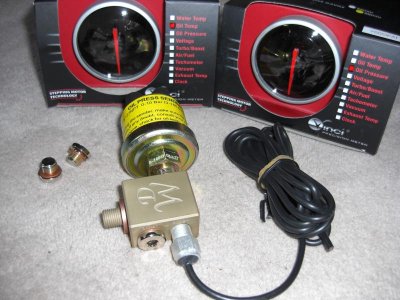

Habe heute die Anzeige und das Adapter bekommen.Anzeige sieht so weit ganz gut aus. Das Adapter kann mann aber knicken.Der Sensor geht nicht weit genug rein.Aufbohren geht auch nicht. Habe jetzt eiskalt das 1/8" Gewinde nach geschnitten auf M10x1. Die sind mehr oder weniger gleich. Ich konnte das Schneideisen 2-3 Umdrehungen drauf drehen, bis der das Gewinde so langsam nach geschnitten hat. Zwar nicht die feine Englische Art, aber was soll`s.

Hätte mir natürlich auch noch den Sensor kaufen können. Aber der Sensor war bei dem Set dabei. Das Gewinde ist echt nicht viel anders. Man kann es fast nicht sehen, das ich das Gewinde nachgeschnitten habe. Bin nun mal geizig. Wenn das nicht klappen sollt, warum auch immer, dann kann ich immer noch den anderen Sensor kaufen. Oder nen gescheites Adapter.
Habe die KOSO Thermometer mini style 150 gekauft.

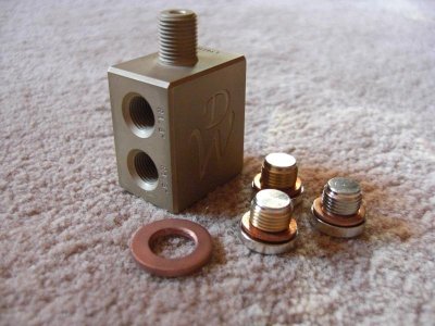

Frag den Werner mal. der hat noch die schönen Adapter. Da kannst du drei Dinger reinschrauben.(siehe weiter oben):great:
Jap, den hab ich schon eine PN geschrieben,
Aber bisher noch keine Antwort... :(

oder man verwendet einfach ein T-Stück...

hatte mir vor ein paar Tagen die Öltemperaturanzeige von Koso gekauft. Nun wurden hier ja vielen Anschlussmöglichkeiten diskutiert. Hatte nen Adapter für die Ölwanne, aber das sollte die letzte Lösung sein. Habe mich dann auch für die Blindschraube am Flansch entschieden. Gewinde vom Sensor wie Hoge R32 einfach nachgeschnitten auf M10 x 1 (wirklich kaum unterschied) und einfach reingeschraubt! Funktioniert tadellos, echt ne super Lösung.....

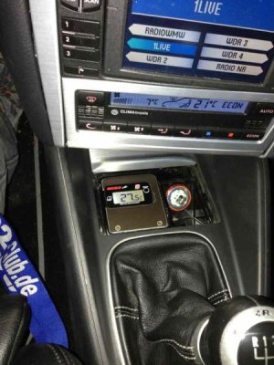

Habe jetzt auch alles verbaut. Alles Top. Das Kabel vom Sensor musste natürlich verlängert werden. Aber das ist ja kein Akt. Das Blech um der Anzeige muss ich noch schwarz Matt lackieren. Gefällt mir noch nicht so. Ist in live aber nicht so krass, wie auf dem Bild. ImageUploadedByTapatalk1358031855.559320.jpgImageUploadedByTapatalk1358031872.303283.jpg

Schöne Anzeige!
Sieht klasse aus

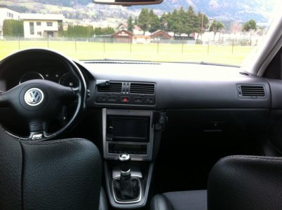

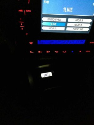

So siehst bei mir aus
