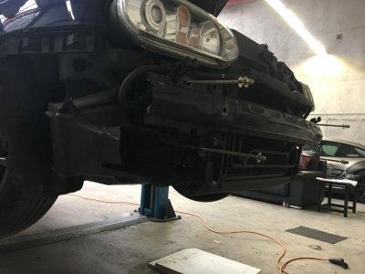

Ne bei KFZ-Teile24
Bis jetzt hatte ich auch keine schlechten Erfahrungen gemacht aber das ist jetzt doof gelaufen. Werde nochmal eine neue bestellen.
Jetzt weiß ich ja wie es geht :D
Oha, bei KfzTeile24 hab ich bis jetzt auch noch keine schlechten Erfahrungen gemacht...
Dein .:R scheint ja in bester Gesellschaft zu sein, sehe ich da im Hintergrund einen aus Zuffenhausen? ;)
Ja er steht jetzt dort in der Halle :D
Ja ein 997 GT3 MK1 steht dort, aber in der Halle stehen viele schöne Autos 8)
