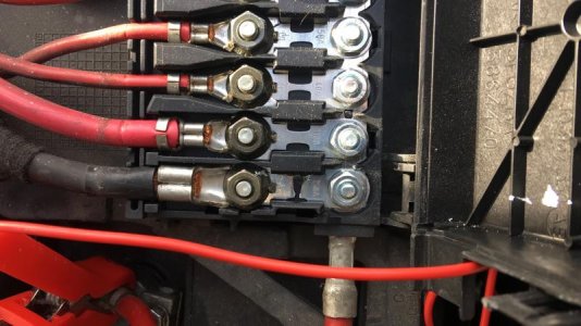

Verbaut ist eine originale Lichtmaschine von Bosch.
Ich habe den Fehler aber gefunden :D
Eine Fliegsicherung oder wie die heißen hat sich verabschiedet :-/
Eine neue rein und alles läuft :D
Ich bin eine Stunde gefahren und alles läuft reibungslos. 8)
Vielen Dank nochmal für eure Hilfe :great::great:
Aha, perfekt :great: Hauptsache es funktioniert im Endeffekt :)
